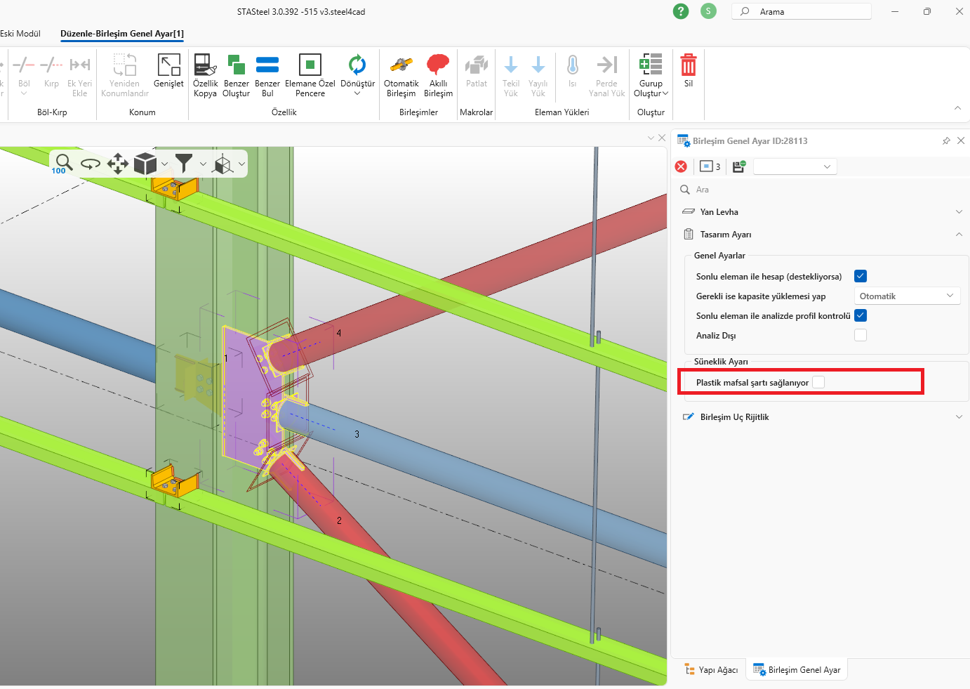

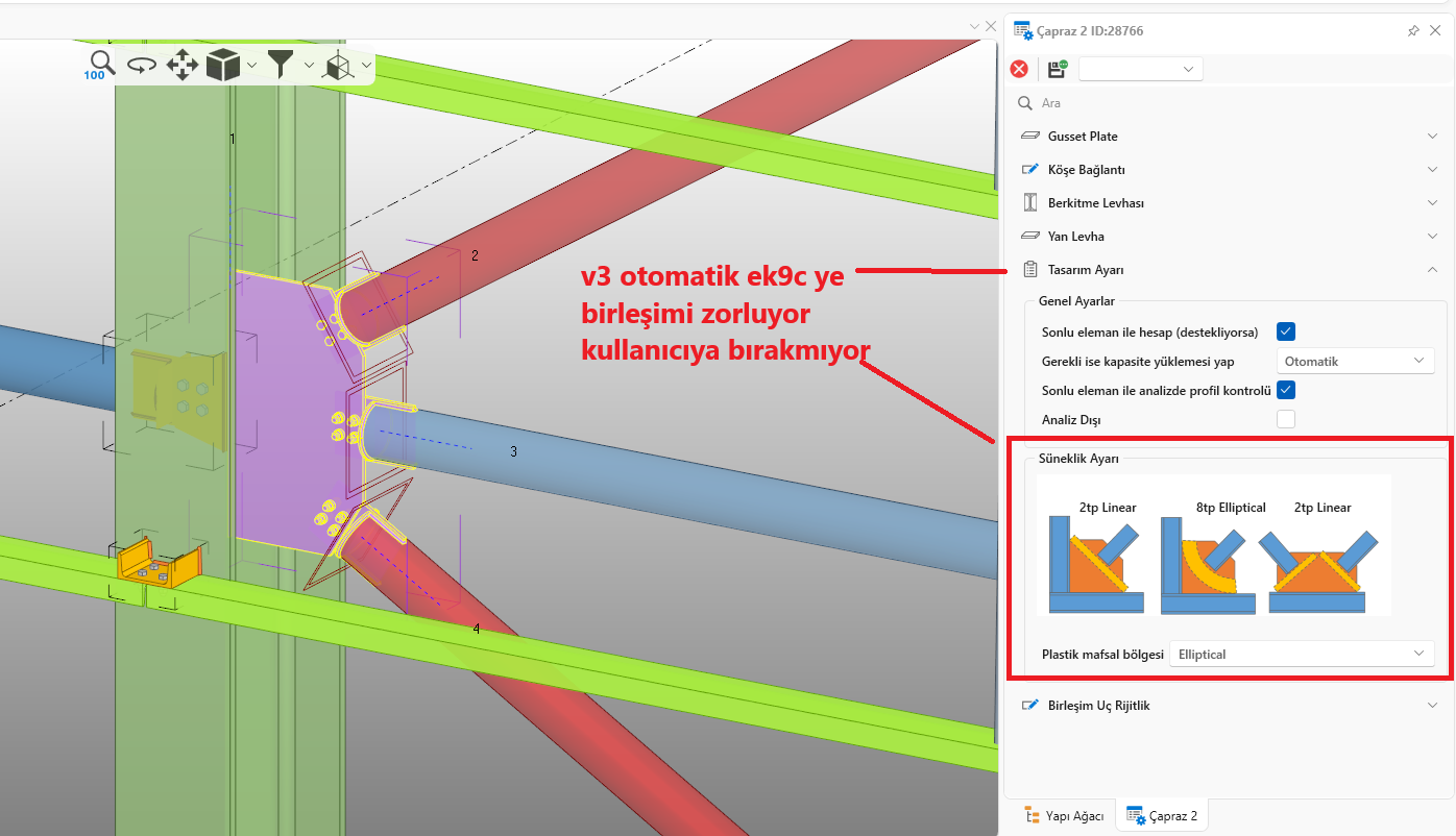

Çapraz Birleşimleri Ek9c Uyumu
Değişim Sebebi: Çapraz birleşimlerinde yönetmelik ek9 c de eğer plastikleşme birleşim üzerinde olacaksa birleşimin buna göre boyutlandırılması gerekiyor. Kullanıcıların çoğu bu kurallara uymaması nedeniyle geliştirme yapıldı.
Sürüm 2: Genel ayarlarda bir seçenek ek9c ye uyuyoırum derseniz birleşimde bir kapasite hesabı yapmıyor. Eğer uymuyorum derseniz ise plastikleşme çapraz üzerinde olacağı için birleşimde kapasite hesabı yapılır.
Sürüm 3: Çapraz birleşimlerinde, v2 den gelen çapraz birleşimi ise "plastik mafsal şartı sağlanıyor" seçeneği işaretlenmezse kapasite kontrolü yapar. v3 çapraz birleşimlerinde ise çapraz birleşimlerindeki levhalar otomatik ayarlanarak kapasite yüklemesi yapılmaz.
