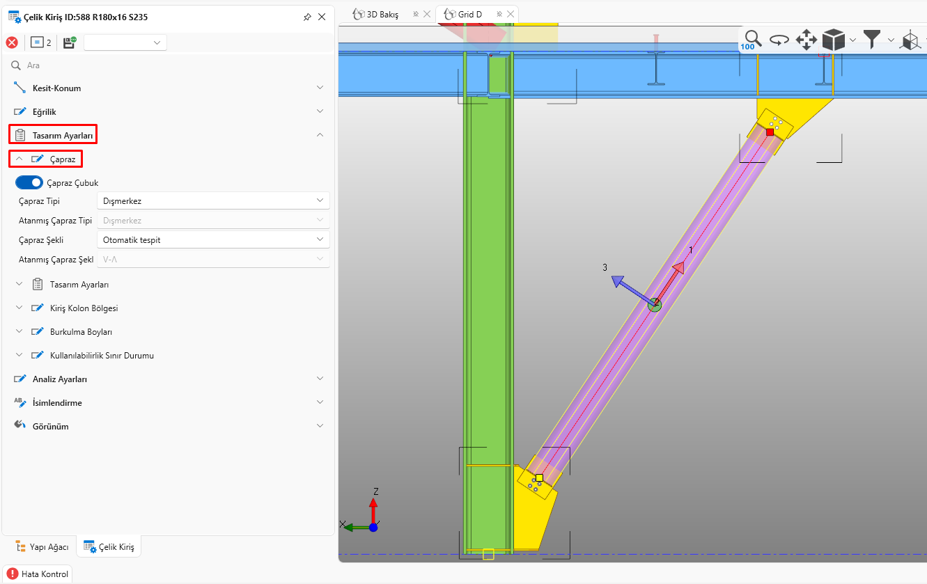

Kiriş eleman olarak modellenen bir çubuk elemanın çapraz çubuğu olduğu belirtilip çapraz tipi ve şekli belirlenir.
StaSteel V3 ile beraber çapraz tanımlamasına kullanıcı müdahalesi açık hale getirilmiştir. Çapraz tasarımında kullanıcı artık çaprazın tipini ve şeklini verebilmektedir. Merkezi çaprazları veya diğer çaprazlar için otomatik programın tanımlaması mevcuttur. Dış merkezi çaprazınız varsa bunu mutlaka burada tanımlamalısınız. Bu tip çaprazların tanımlamasını program otomatik olarak yapmamaktadır. Bu tanımlamanın hatalı yapılması, hatalı tasarım kontrolleri yapılacağı için tasarımınızın yanlış yapılmasına sebebiyet verir. Çapraz şeklinde V, Ters V gibi seçeneğin olmasının sebebi bu çapraz tipleri için ek tasarım koşullarının bulunmasıdır.
Çapraz Tipi
Merkezi veya Diğer |
Program uygunsa merkezi çapraz olarak işleme alır uygun koşullar yoksa diğer olarak atar. Çatı çaprazları vs elemanlar diğer olarak atanırlar. |
Dış Merkez |
Dış merkez çapraz olarak işleme alınır. Dış merkez çapraz tasarımı için seçilmesi zorunludur. |
Diğer |
Çatı vs gibi deprem yükü taşımayan diğer çapraz türleri için seçilir. |
Çapraz Şekli
Otomatik Tespit |
Bu seçenek çaprazın V (Ters V) veya diğer şekilde olduğu tespitini otomatik yapar |
Diğer |
Bu seçenek çaprazın V ve ters V dışındaki çapraz olduğunu belirtir. |
Λ-V |
Bu seçenek çaprazın V veya ters V şeklindeki çapraz olduğunu belirtir. |
Otomatik olarak çapraz tipi ve şekli belirleme seçenekleri aktif ise program analiz yaptıktan sonra bunların şeklinin ve tipini tayin etmiş olur. Eleman üzerine geldiğinizde çapraz tipini ve şeklini popup içerisinde de ayrıca yazmaktadır.
