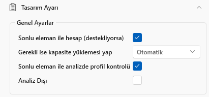

Tasarım Ayarı
Sonlu Eleman İle Hesap |
Eğer sonlu eleman ile hesap yapılabilen bir birleşim ise, ilgili birleşim ek olarak sonlu eleman ile lineer çözümü yapılır. Kaynaklı birleşim gibi birleşimlerde normal hesaba ek olarak sonlu eleman ile ayrıca hesap yapılır, kapatılırsa bu yapılmaz. |
Gerekli ise Kapasite Yüklemesi Yap |
Deprem yönetmeliği kapasite ilkelerine göre tasarım yapılıp yapılmaycağı belirlenir. Örnek olarak moment aktaran kiriş kolon birleşiminde birleşim moment aktaran bir birleşimse birleşim kiriş plastik kapasitesine göre tasarlanır. Otomatik : Program karar verir Evet : Programı kapasite hesabı yapmaya zorlar. Ancak sadece birleşim uygunsa yapılır. Hayır : Sadece gelen yüklere göre tasarım yapılır. |
Sonlu Eleman İle Analizde Profil Kontrolü |
Taban birleşimi gibi tamamen sonlu elemanlarla hesaplanan birleşimlerde birleşim parçalarına ek olarak kolon, kiriş gibi profiller içinde tasarım kontrolü yapılır. Normal tasarım durumuna göre kurtarması daha zordur (elastik mantıkla kontrol edilir). Kolon gövdesi gibi yerlere guse bağlantısı varsa önerilir bu gibi bir durum yoksa kapatılabilir. |
Analiz Dışı |
Birleşim analizde kontrol edilmez. Bunu ancak büyük modellerde hızlandırma amacıyla geçici olarak aktif edebilirsiniz. Ya da birleşim kullanıcı tarafından ayrıca hesaplanacaksa bu opsiyon seçilebilir. Bu seçenek seçildiğinde birleşim yetersiz dahi olsa hesabı yapılmayacağı için yetersizlik verilemez. |
