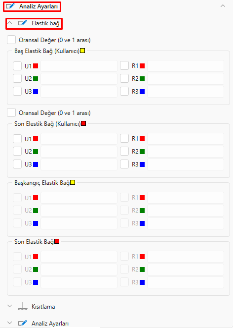

Elastik Bağ (Frame Release)
Tüm tanımlamalar çubuk lokal eksenlerinde yapılır. Çubuk Lokal Eksen Takımı
Çubuk lokal eksenlerinde çubuk uçlarına elastik bağ (yay) tanımı yapar. İlgili yön de seçim yapılmaması yükün tam olarak aktarımını sağlar. Örnek olarak ilgili yön de 0 değeri ile tanımlanan elastik bağ çubuk ucunun o yön de hiç yük aktarmamasını sağlar. Program ilgili yön için verilen rijitlikte bir yay tanımlar ve analize dahil eder. I profilde R2 elastik bağına 0 değeri girildiğinde güçlü yönde moment aktarımı yapmaz mafsal tanımı yapmış olursunuz.
ORANSAL TANIMLAMA
Bu seçenek seçilmediğinde yay rijitlikleri hesaplanıp gerçek değerleri girilmelidir. Oransal seçeneği seçildiğinde girilen değerler 0 ve 1 arasında olmalıdır. 1 sonsuz rijit 0 yük aktarmadığı (mafsallı) anlamına gelir. Oransal seçeneğinde hesaplama kiriş boyuna göre yapılır bu yüzden elemanın ek ile iki parçaya bölünmesi gibi durumlar sonucu değiştirir. Çünkü modelleme boyu düştüğü için oransal olarak girdiğiniz değer aynı olsada rijitlik farklı olacaktır çünkü boy değişmiştir.
BAŞ SON TANIMI
Başlangıç Elastik Bağ |
Çubuk başlangıç noktasındaki düğüm noktasına tanımlama yapılır. |
Son Elastik Bağ |
Çubuk bitiş noktasındaki düğüm noktasına tanımlama yapılır. |
YÖN VE DEĞER
İlgili yönde değer girilebilmek için seçim kutusu seçilmelidir. Eğer seçim kutusu seçilmezse program default olarak elastik bağın sonsuz rijit yani tam yük aktarır şekilde çözümüne devam eder.
Eleman uçlarında birleşim varsa birleşimler otomatik olarak rijitliklerine göre değerleri hesaplayıp bu değerleri doldurmaktadır. Analiz sonrasında birleşimlerin girdiği değerler Birleşim otomatik kısmında görülür. Hem kullanıcı hemde birleşim değer girdiğinde kullanıcının girdiği değer önceliklidir ve o kullanılır. Kullanıcı değer girmemişse ve birleşim değer girmişse birleşim değeri kullanılır.
