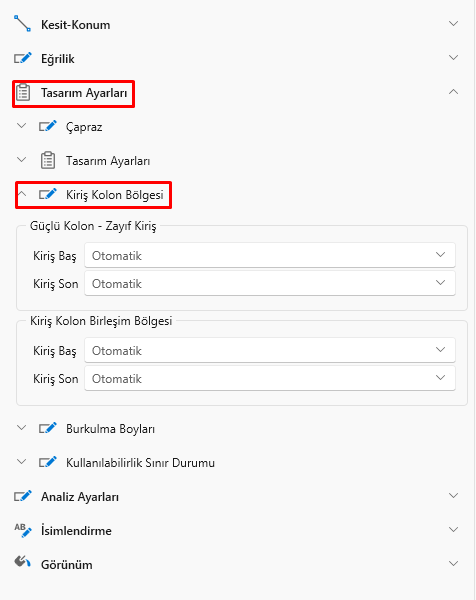

Kiriş-Kolon Bölgesi
Güçlü Kolon-Kiriş Ayarı
Kiriş Baş |
Çubuk elemanın başlangıç noktasında güçlü kolon kontrolü yapılmasını kontrol eder. Varsayılan olarak otomatik olarak tespit eder kullanıcı isterse otomatik algılamayı kapatıp kontrol edilip edilmeme durumunu programa belirtebilir. |
Kiriş Son |
Çubuk elemanın bitiş noktasında güçlü kolon kontrolü yapılmasını kontrol eder. Varsayılan olarak otomatik olarak tespit eder kullanıcı isterse otomatik algılamayı kapatıp kontrol edilip edilmeme durumunu programa belirtebilir. |
Kiriş Kolon Birleşim Bölgesi
Kiriş Baş |
Çubuk elemanın başlangıç noktasında birleşim bölgesi kontrolü ayarıdır. Varsayılan olarak otomatik olarak tespit eder kullanıcı isterse otomatik algılamayı kapatıp kontrol edilip edilmeme durumunu programa belirtebilir. |
Kiriş Son |
Çubuk elemanın bitiş noktasında birleşim bölgesi kontrolü ayarıdır. Varsayılan olarak otomatik olarak tespit eder kullanıcı isterse otomatik algılamayı kapatıp kontrol edilip edilmeme durumunu programa belirtebilir. |

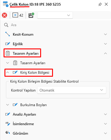

Kolon Menüsünde : Kiriş-Kolon Birleşim Bölgesi Stabilite Kontrol |
Çubuk elemanın birleşim bölgesi için stabilite kontrol ayarıdır. Varsayılan olarak otomatik olarak tespit eder kullanıcı isterse otomatik algılamayı kapatıp kontrol edilip edilmeme durumunu programa belirtebilir. |

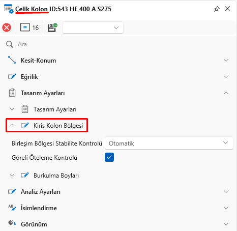

Göreli Öteleme Kontrolü |
Seçili kolon için göreli öteleme kontrolüne kullanıcı müdahalesini sağlar. Seçili durumda ise program otomatik hesabı yapar seçili değilse hiç bir şekilde göreli öteleme kontrolü yapmaz. |

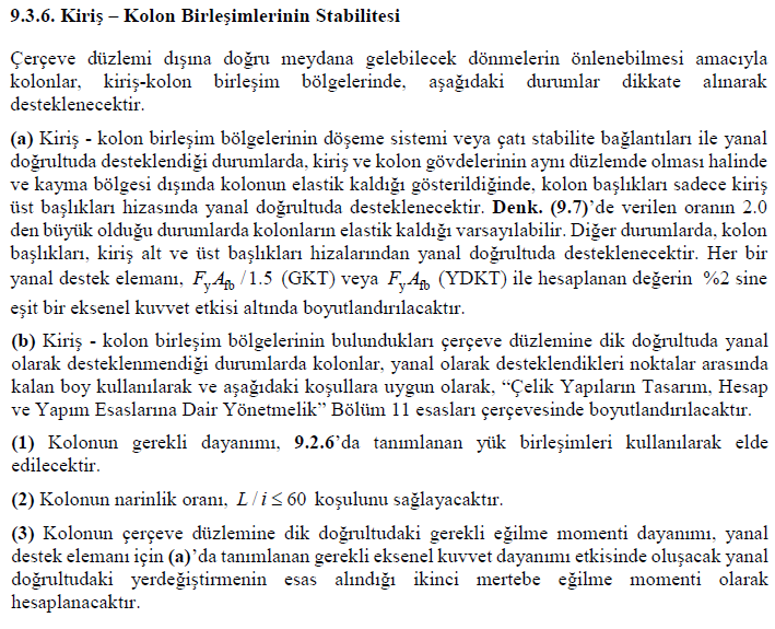

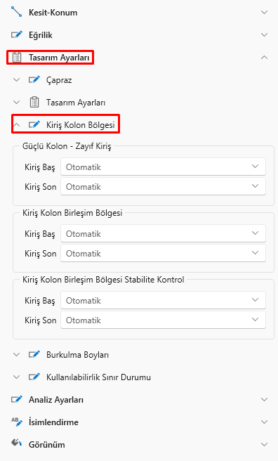

Kiriş Kolon Birleşim Bölgesi Stabilite Kontrol
Kiriş Baş |
Çubuk elemanın başlangıç noktasında birleşim tanımlanmışsa, birleşim stabilite kontrolü ayarının düzenlendiği kısımdır. Varsayılan olarak otomatik olarak tespit eder. Kullanıcı isterse otomatik algılamayı kapatıp kontrol edilip edilmeme durumunu programa belirtebilir. Otomatikte program kararı verir. Evet seçimi durumunda her koşulda kontrol eder Hayır seçilirse ilgili uçta kolonla bağlantı varsa bu kontrolü yapmaz |
Kiriş Son |
