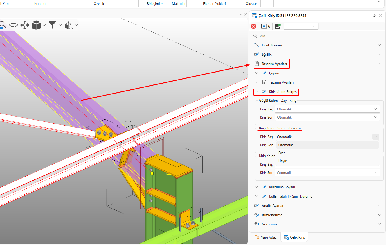

- Yeterli olmaması durumunda kolon üzerine takviye (gövde) levhası ekleyebilirsiniz. Takviye levhalarını guseli birleşimlerde birleşim bölgesini kapsayacak şekil de geniş tutun. Tapa kaynağı kullanılmadığı sürece, gövde takviye levhasının kolon gövdesiyle beraber çalıştığı kabul edilmez ayrı ayrı olarak u/180 şartı kontrol edilir, bu nedenle tapa kaynağı takviye levhasında kullanılmalıdır. Tapa kaynağı kullanıldığı takdirde ekstra olarak bu kaynakların çevresinde de bu kontrol yapılır ve sağlanması gerekir.
- Kontrolün yapılmaması gerektiği düşünülüyorsa aşağıdaki seçenekten kapatılabilir.
