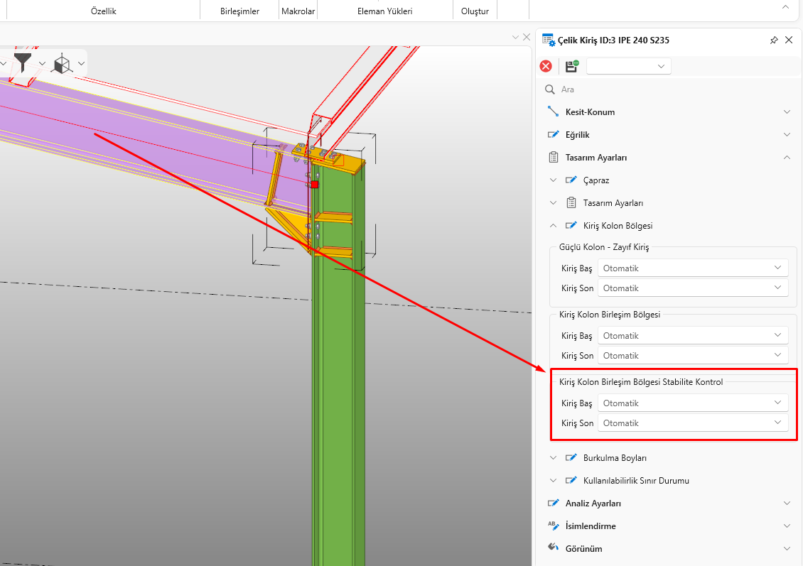

Stasteel programında defaultta kolon kapasitenizin kiriş kapasitelerinin 2 katı şartına bakar sağlamadıysa, desteklenmediği kabulu yapılarak TBDY 9.3.6 maddesinin (b) bendindeki durumlara göre kontrol yapılmaktadır. Kullanıcı desteklediğini düşünüyorsa ek ayarlarla bu kontrolü kapatabilir.
SAĞLAMAMASI DURUMUNDA YAPILACAKLAR
- Eğer birleşim bölgesini tuttuğunuzu düşünüyorsanız eleman bazında ayara müdahale edilebilir birleşim bölgesi stabilite kontrolünü kapatabilirsiniz.
- Kolon tasarım ayarlarından stabilite kontrolü kapatılabilir bu durumda kolon için bu kontrol yapılmayacaktır.
- Kolonunuzu L/i sınır şartını sağlayacak şekilde değiştirebilirsiniz, kirişlerinizi küçültebilirsiniz veya her ikisini de yapabilirsiniz.
