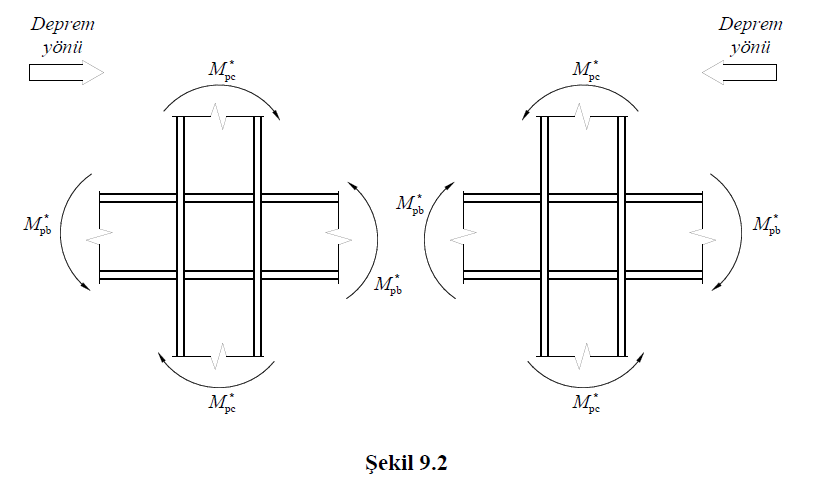

9.3.2 Güçlü Kolon - Zayıf Kiriş Kontrolü
KONTROL
9.3.2.1 – Süneklik düzeyi yüksek moment aktaran çelik çerçevelerin veya betonarme perdeliçelik çerçeveli sistemlerin çerçevelerinin her bir kiriş-kolon düğüm noktasında, gözönüne alınan deprem doğrultusunda, Denk.(9.7) ile uyumlu olarak kolonların kirişlerden daha güçlü olma koşulunun sağlandığı gösterilecektir (Şekil 9.2).

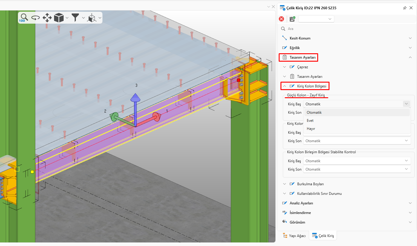

SAĞLAMAMASI DURUMUNDA YAPILACAKLAR
- 9.3.3.1 ve 9.3.3.2 maddelerinden biri sağlanıyorsa, zayıf doğrultuda moment aktaran birleşim tiplerinizde (Yönetmelik, yaklaşım olarak zayıf eksendeki moment aktaran birleşimleri depreme dayanıklı taşıyıcı sistem içerisinde kabul etmez.) kontrol edilmesini istemiyorsanız veya ilgili uçta kontrol edilmemesi gerektiği düşünülüyorsa kontrol kapatılabilir.
- Denklem 9.7'yi sağlayacak şekilde ilgili kolon ve kiriş boyutları düzenlenmelidir. Kiriş boyutu küçültülebilir kolon boyutu arttırılabilir veya her ikisi aynı anda yapılabilir. Kesitlerde bu işlemler yapılırken diğer tasarım kontrollerinden geçmelidir.
