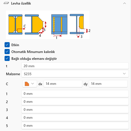

Düzenleme Menüsü
Etkin |
Rijitleştirme levhasını etkin hale getirir |
Otomatik |
Kolon-Kiriş birleşim bölgelerinde moment aktaran bağlantılar için rijitleştirme levha kalınlıkları, minimum kolon başlık kalınlığı kadar olmalıdır tbdy şartını otomatik ayarlar. |
Bağlı Olduğu Elemanı Değiştir |
Profilin her iki tarafına atılan rijitleştirme levhaları defaultta özellikleri birbirine bağlıdır, biri değişince ötekide aynı şekilde değişir. Bu özellik açılırsa bağımsız hale gelir ve değişiklikler sadece ilgili levhayı etkiler. |
t |
Rijitleştirme levha kalınlığı |
Malzeme |
Rijitleştirme levha malzemesi |
C |
Levha uç kesim şekli ve mesafeleri |
1 |
Rijitleştirme levhaları arasındaki mesafe |
2 |
Rijitleştirme levhasına profil alt başlıktan verilecek ofset mesafesi |
3 |
Rijitleştirme levhasına profil gövde levhasından verilecek ofset mesafesi |
4 |
Rijitleştirme levhası açılı kesim profil dışında olduğu durumda yatay mesafesi |
5 |
Rijitleştirme levhası açılı kesim profil dışında olduğu durumda düşey mesafesi |
