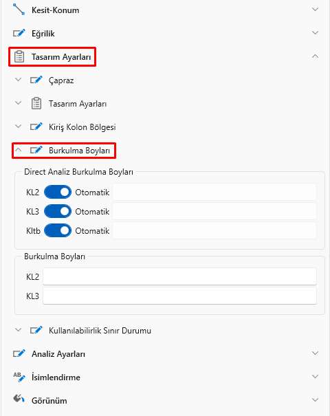

Burkulma Boyları
Direct Analiz Burkulma Boyları
Türkiye Çelik yönetmeliğ(YDKT) ve AISC 360-16(LRFD) yönetmelikleri seçilmesi durumunda dikkate alınır.
KL2 |

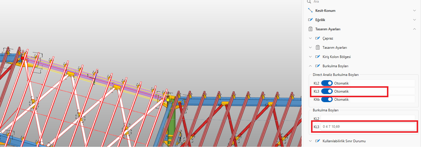

Lokal 2 eksen etrafında tutululuk boyunun (2 ekseni etrafında dönme 3 ekseni etrafında ötelenmeye karşılık gelir) belirtildiği bölümdür tasarımda dikkate alınır. Defaultta program otomatik olarak hesaplar kullanıcı otomatik ayarlamayı iptal edip kendisi tutululuk boy veya boylarını giriş yaparsa program bu boyları dikkate alır. Birden fazla tutululuk boyu aralarda boşluk bırakılarak giriş yapılabilir. |
KL3 |
Lokal 3 eksen etrafında tutululuk boyunun (3 ekseni etrafında dönme 2 ekseni etrafında ötelenmeye karşılık gelir) belirtildiği bölümdür tasarımda dikkate alınır.Defaultta program otomatik olarak hesaplar kullanıcı otomatik ayarlamayı iptal edip kendisi tutululuk boy veya boylarını giriş yaparsa program bu boyları dikkate alır. Birden fazla tutululuk boyu aralarda boşluk bırakılarak giriş yapılabilir. |
Kltb |
Yanal burulmalı burkulma tutululuk boyu girişinin yapıldığı kısımdır. Defaultta program otomatik olarak hesaplar kullanıcı otomatik ayarlamayı iptal edip kendisi tutululuk boy veya boylarını giriş yaparsa program bu boyları dikkate alır. Birden fazla tutululuk boyu aralarda boşluk bırakılarak giriş yapılabilir. |
Burkulma Boyları
TS EN 1993(2005) yönetmeliği seçilmesi durumunda dikkate alınır.
KL2 |
Lokal 2 eksen doğrultusunda tutululuk boyunun belirtildiği bölümdür tasarımda dikkate alınır. Defaultta program otomatik olarak hesaplar kullanıcı otomatik ayarlamayı iptal edip kendisi tutululuk boy veya boylarını giriş yaparsa program bu boyları dikkate alır. Birden fazla tutululuk boyu aralarda boşluk bırakılarak giriş yapılabilir. |
KL3 |
Lokal 3 eksen doğrultusunda tutululuk boyunun belirtildiği bölümdür tasarımda dikkate alınır.Defaultta program otomatik olarak hesaplar kullanıcı otomatik ayarlamayı iptal edip kendisi tutululuk boy veya boylarını giriş yaparsa program bu boyları dikkate alır. Birden fazla tutululuk boyu aralarda boşluk bırakılarak giriş yapılabilir. |
