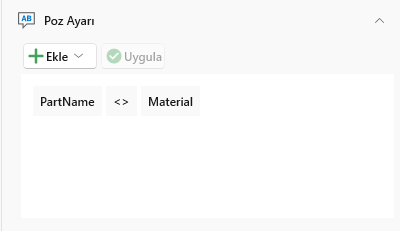

Poz Ekle ve Düzenle
Pozda yazılacak bilgileri ve sırasının belirlenebildiği ayar bölümüdür. Ekle kısmından aşağıdaki özellikler poza eklenebilir. Sonrasında uygula denerek poza uygulanabilir.
Yazı (Text) |
Kullanıcı girişli yazı eklenmek istenirse kullanılabilir |
Boşluk (Space) |
Yazılar arası boşluk bırakılmak istenirse kullanılabilir |
Malzeme (Material) |
Pozu verilen elemanın malzemesini poza eklemek için kullanılabilir |
Parça İsmi (Part Name) |
Pozu verilen elemanın parça ismini poza eklemek için kullanılabilir |
Montaj İsmi (AssemblyName) |
Pozu verilen elemanın montaj ismini poza eklemek için kullanılabilir |
Uzunluk (Length) |
Pozu verilen elemanın uzunluğunu poza eklemek için kullanılabilir |
Profil (Profile) |
Pozu verilen elemanın profilini poza eklemek için kullanılabilir |
Bulon Delik Çapı (BoltHoleDiameter) |
Pozu verilen bulon grubunun delik çapını poza eklemek için kullanılabilir |
Delik Sayısı (HoleCount) |
Pozu verilen bulon grubunun delik sayısını poza eklemek için kullanılabilir |

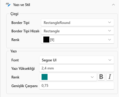

Border Tipi |
Göreceli(Relatif),Tam(Absoulute),Göreceli ve Tam, Tam Oklu gösterim gibi seçenekleri mevcuttur. Göreceli ölçülendirmede ara mesafeler, Tam ölçülendirmede ise başlangıç noktasına göre olan mesafeler gösterilir. Göreceli ölçülendirmenin yanında tam ölçülendirme verilmesi imalat hattında hataları önleyebilir. |
Border Tipi Hizalı |
Ölçülendirme işaretçi tipinin seçildiği kısımdır. |
Renk |
Ölçülendirme renginin seçildiği kısımdır. |
Font |
Yazı fontunun belirlendiği kısımdır. |
Yazı Yüksekliği |
Yazı font yüksekliğinin girildiği kısımdır. Çıktı alındığında kağıt üzerinde görünen yüksekliği temsil eder. |
Renk |
Yazı renginin belirtildiği kısımdır. Bunun yanında fontun kalın ve italik olmasıda yanındaki butonlardan sağlanabilir. |
Genişlik Çarpanı |
Yazı font genişliğinin çarpan katsayısının girildiği kısımdır. |
