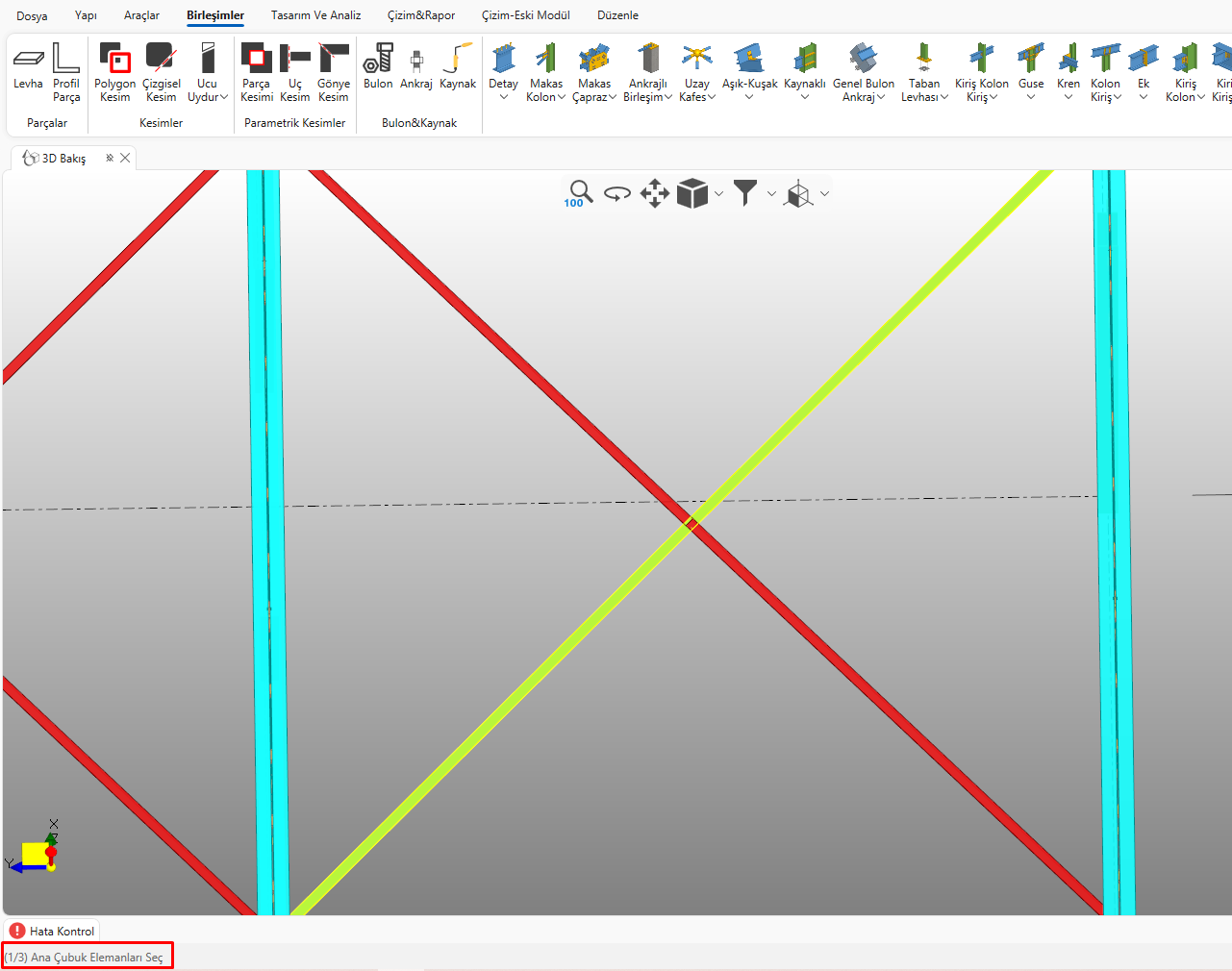

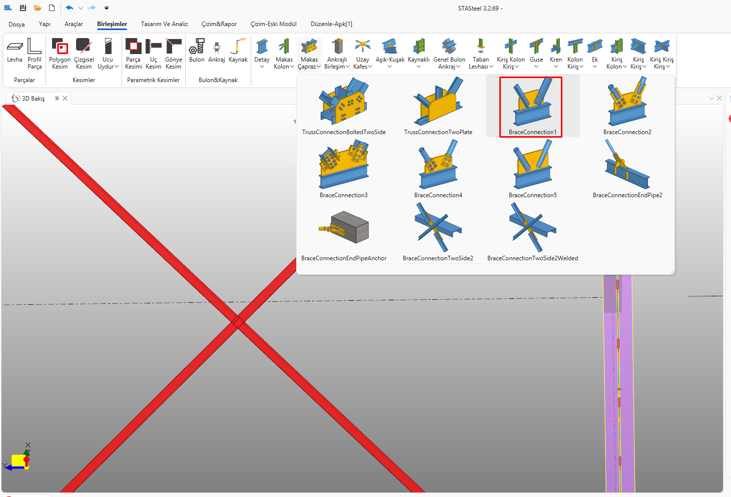

1- İlk olarak BraceConnection1 komutu seçilerek aktif hale getirilir.

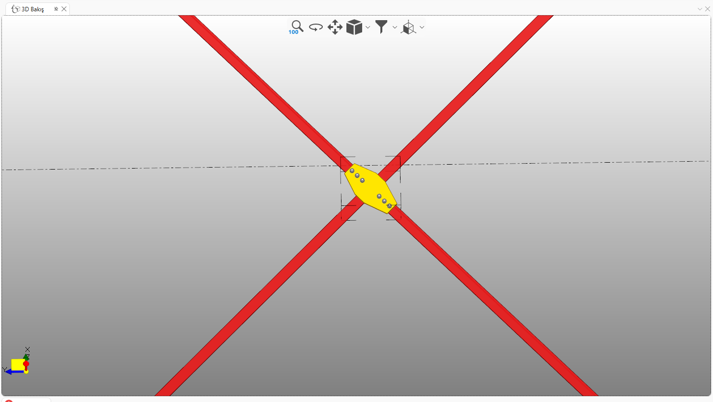

2- Birleşim komutunun ilk adımı ana eleman seçimidir. Mevcutta 1 ana eleman olduğu için sadece ilgili eleman seçilir.

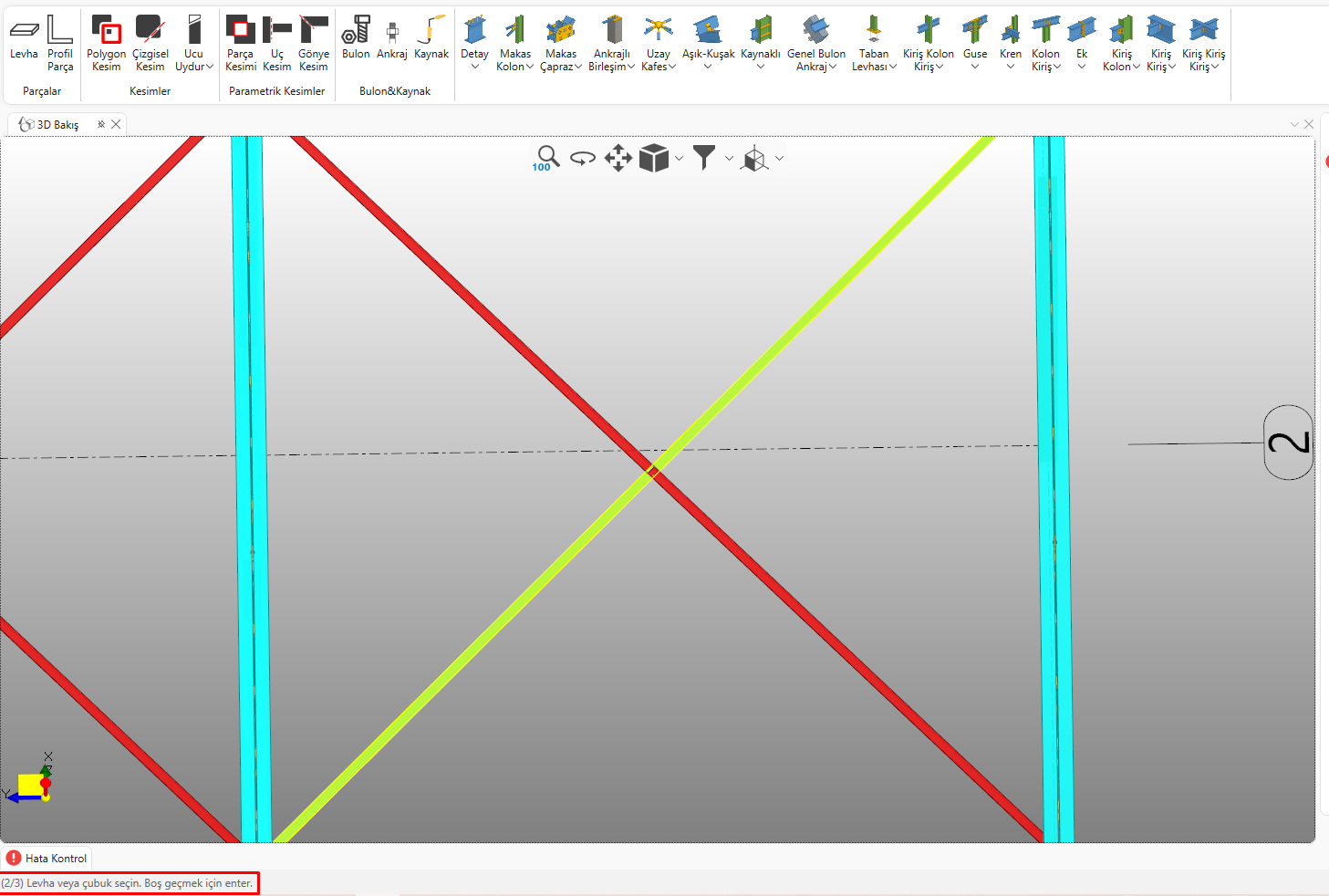

3- Yeni birleşim komutlarında ikinci adım olarak levha veya bir çubuğa bağlanma durumu için seçim yaptırılır, ikinci örnekte bu komutuda kullanarak birleşimi atayacağı burada böyle bir durum olmadığı için enter tuşu ile boş geçilir.

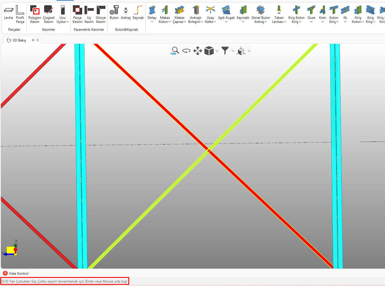

4- Son adımda ana çubuğa bağlanan, yan çubukların seçim işlemi yapılır.
V2 de iki taraf için ayrı ayrı seçim yapılıyordu artık tek seçim yapıyorsunuz, yönleri program otomatik ayarlıyor.
5- Enter tuşu ile birleşim atama işlemi tamamlanır.

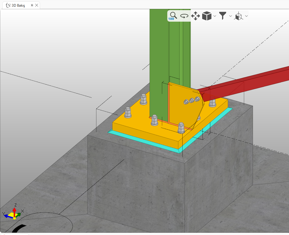

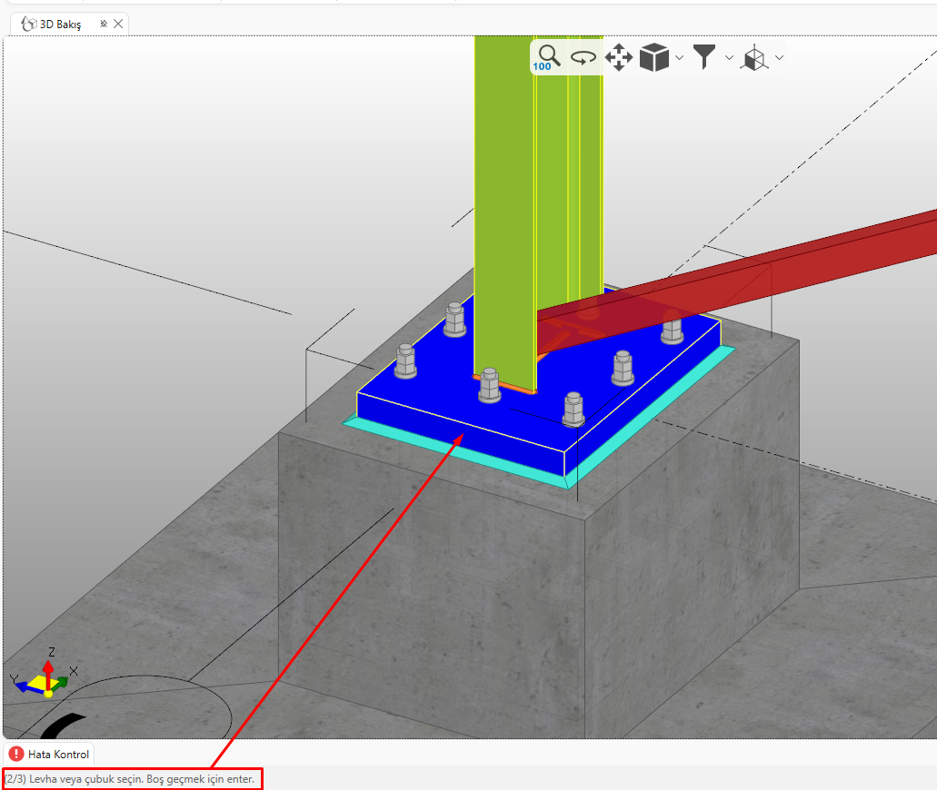

Bir levhaya bağlanma gibi durumlarda aşağıdaki gibi birleşim ataması yapılabilir.

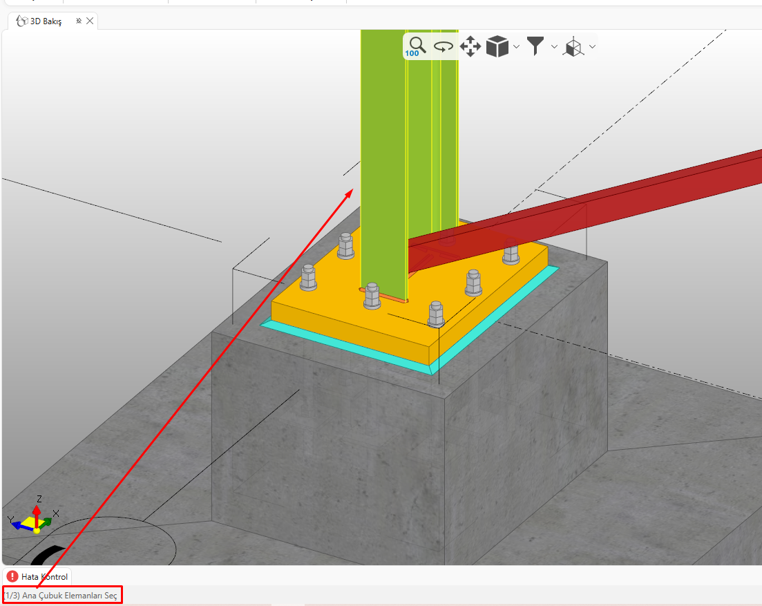

1- Ana eleman seçilir burada kolon seçiliyor.

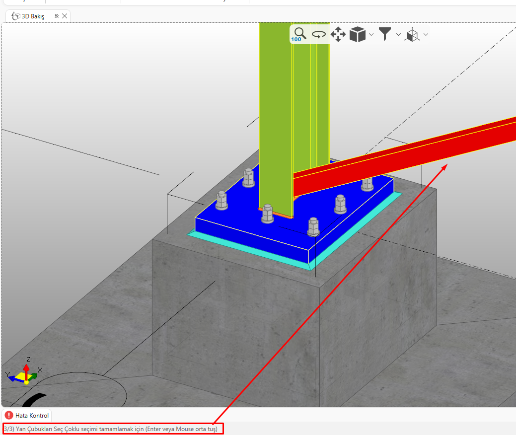

2- Sonraki adımda birleşimin bağlanacağı taban levhasının seçimi yapılıp enter tuşu veya mouse tekerleğine basılarak sonraki adıma geçiliyor.
3- Yan çubuk olarak çapraz eleman seçilerek enter tuşuna basılıyor(veya mouse tekerleğine) ve birleşim atama işi tamamlanıyor.
Benzer işlemi kolon-kiriş-çapraz tipi birleşimler içinde uygulayabilirsiniz. Öyle bir durumda levha seçim adımında kiriş elemanı seçilecektir.
