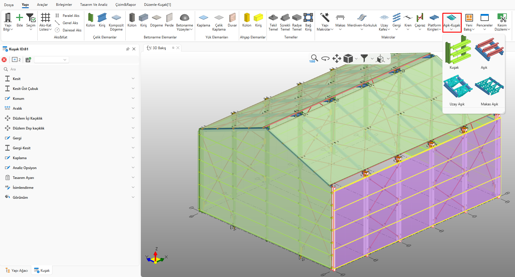

Kuşak Bilgi Giriş Paneli
Kuşak makrosu çalıştırıldıktan sonra kuşakların tanımlanacağı elemanlar çoklu olarak seçilerek kuşak ataması yapılabilir. Açılan bilgi girişi panelinde kuşak bilgileri düzenlenebilmektedir.
Kuşak makrosu çalıştırıldıktan sonra tanımlama için baş ve sondaki elemanlar verilip ara elemanlar verilmezse kuşaklar bu iki eleman arasında tanımlanıp program tarafından makro bu iki eleman arasında oluşturulacaktır. Bu durumda gergi tanımlaması gibi tanımlamalar yapılırsa bu iki elemana gergi tanımlanır ve boy büyük olabileceğinden gergi elemanda deplasmanlar büyük çıkabilir. Aynı durum otomatik birleşimler içinde geçerlidir. Analiz modelinde elemanların 3 boyutlu olarak kesişme durumları kontrol edildiği için düğüm noktaları tanımlamalarında sorun oluşturmayabilir ama her halükarda kontrol edilmesi gerekir. Özetle aşık ve kuşak makrosu kullanılırken ara elemanlarında tanımlanması önerilir.
