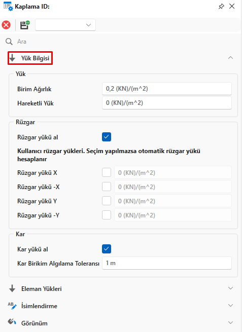

Kaplama ve Çelik Kaplama Bilgi Giriş Paneli

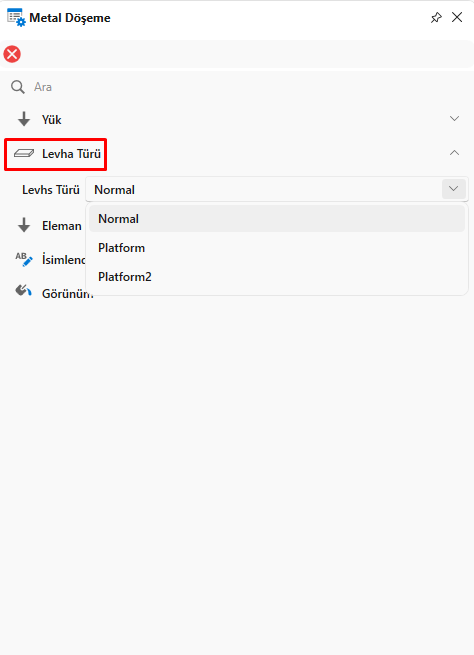

Çelik kaplama türü için ekstra olarak levha türü seçeneği seçilebilmektedir, kaplama ile aynı bilgi giriş paneline sahiptir.
Yük Bilgisi
Birim Ağırlık |
Elemanın birim ağırlığının girildiği bölümdür. |
Hareketli Yük |
Eleman üzerindeki hareketli yükün girildiği bölümdür. |
Rüzgar Yükü Al |
Rüzgar yükü al seçeneği seçili ise otomatik rüzgar yükü tanımlaması yapılır. |
Rüzgar Yükü X |
X doğrultusunda kullanıcı tanımlı rüzgar yükü girilmek isteniyorsa aktif edilip yük tanımlaması yapıldığı bölümdür. |
Rüzgar Yükü -X |
-X doğrultusunda kullanıcı tanımlı rüzgar yükü girilmek isteniyorsa aktif edilip yük tanımlaması yapıldığı bölümdür. |
Rüzgar Yükü Y |
Y doğrultusunda kullanıcı tanımlı rüzgar yükü girilmek isteniyorsa aktif edilip yük tanımlaması yapıldığı bölümdür. |
Rüzgar Yükü -Y |
-Y doğrultusunda kullanıcı tanımlı rüzgar yükü girilmek isteniyorsa aktif edilip yük tanımlaması yapıldığı bölümdür. |
Kar Yükü Al |
Kar yükü al seçeneği seçili ise otomatik kar yükü tanımlaması yapılır. |
Kar Birikim Algılama Toleransı |
Kar birikimi alınması için gerekli olan yükseklik sınırının belirtildiği bölümdür. |
