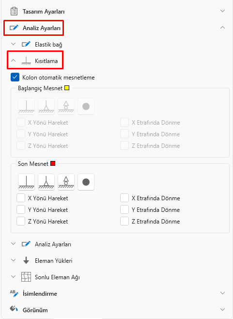

Kısıtlama (Restraint)
Model de seçilen çubuk eleman veya elemanların uçlarına tek tek veya toplu hal de mesnet tanımı yapılabilir.
Bu kısımda seçilen her bir opsiyon düğüm noktasının hareketini tutar. Birbirlerine bağlı elemanların uçlarına mafsal tanımı yapmak için elastik bağ menüsünü kullanın. Kolona bağlı kiriş ucunda x y z hareketlerini tutmak ve dönmeleri serbest bırakmak kirişin kolona mafsallı bağlanmasını sağlamaz sadece o noktanın x y ve z yönün hareketini tutar.
Mafsal tanımı için Elastik Bağ (Frame Release)
OTOMATİK MESNET
Bu opsiyon sadece kolonlarda çıkar. Bir kolonun alt noktasına hiç bir eleman bağlı değilse kolonun alt noktasını tutulu olduğu varsayımı ile otomatik olarak mesnet tanımı yapılır. Bunu dışındaki hiç bir durumda program otomatik mesnet tanımı yapmaz.
Model de hiç bir kolon yoksa veya kolon altlarına tanımlı başka elemanlar varsa program otomatik bir mesnet tanımı yapmayacağı için tüm model havada boşta kalacağı için analiz de uyarı verecektir. Bina dışı veya genel veri girişinde kullanıcının otomatik mesnet i kapatıp müdahale etmesi beklenir.
UÇ OPSİYONU
Başlangıç Mesnet |
Seçili elemanın başlangıç kısmındaki düğüm noktasına mesnet tanımı yapılır. |
Son Menet |
Seçili elemanın son kısmındaki düğüm noktasına mesnet tanımı yapılır. |
YÖN OPSİYONU
Yönler global eksen takımında tanımlıdır.
X yönü hareket |
İlgili düğüm noktasının X yönünde hareketi tutulur. |
Y yönü hareket |
İlgili düğüm noktasının Y yönünde hareketi tutulur. |
Z yönü hareket |
İlgili düğüm noktasının Z yönünde hareketi tutulur. |
X yönü etrafında dönme |
İlgili düğüm noktasının X yönü etrafında dönmesi tutulur. |
Y yönü etrafında dönme |
İlgili düğüm noktasının Y yönü etrafında dönmesi tutulur. |
Z yönü etrafında dönme |
İlgili düğüm noktasının Z yönü etrafında dönmesi tutulur. |
