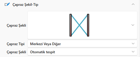

Çapraz Şekil-Tip
StaSteel V3 ile beraber çapraz tanımlamasına kullanıcı müdahalesi açık hale getirilmiştir. Çapraz tasarımında kullanıcı artık çaprazın tipini ve şeklini verebilmektedir. Merkezi çaprazları veya diğer çaprazlar için otomatik programın tanımlaması mevcuttur. Dış merkezi çaprazınız varsa bunu mutlaka burada tanımlamalısınız. Bu tip çaprazların tanımlamasını program otomatik olarak yapmamaktadır. Bu tanımlamanın hatalı yapılması, hatalı tasarım kontrolleri yapılacağı için tasarımınızın yanlış yapılmasına sebebiyet verir. Çapraz şeklinde V, Ters V gibi seçeneğin olmasının sebebi bu çapraz tipleri için ek tasarım koşullarının bulunmasıdır.
Çapraz Şekli |
Ön tanımlı olan çapraz şekillerinin seçilebildiği kısımdır. Makro seçtiğiniz çapraz tipini ilgili elemanlar arasına veya noktalar arasına (İki şekilde modelleme yapılabilmekte çapraz makrosunda) yerleştirir. |
Çapraz Tipi |
Çapraz tipinin kullanıcı tarafından girişinin yapıldığı kısımdır. |
Çapraz Şekli |
Çapraz şeklinin sınıflandırmasının yapıldığı kısımdır. V veya Ters V şeklinde bir çapraz tanımı yapıldıysa bu kısımdan seçilmelidir. Defaultta otomatik olarak diğer çaprazları tespit eder. |
Çapraz Tipi
Merkezi veya Diğer |
Program uygunsa merkezi çapraz olarak işleme alır uygun koşullar yoksa diğer olarak atar. Çatı çaprazları vs elemanlar diğer olarak atanırlar. |
Dış Merkez |
Dış merkez çapraz olarak işleme alınır. Dış merkez çapraz tasarımı için seçilmesi zorunludur. |
Diğer |
Çatı vs gibi deprem yükü taşımayan diğer çapraz türleri için seçilir. |
Çapraz Şekli
Otomatik Tespit |
Bu seçenek çaprazın V (Ters V) veya diğer şekilde olduğu tespitini otomatik yapar |
Diğer |
Bu seçenek çaprazın V ve ters V dışındaki çapraz olduğunu belirtir. |
Λ-V |
Bu seçenek çaprazın V veya ters V şeklindeki çapraz olduğunu belirtir. |
