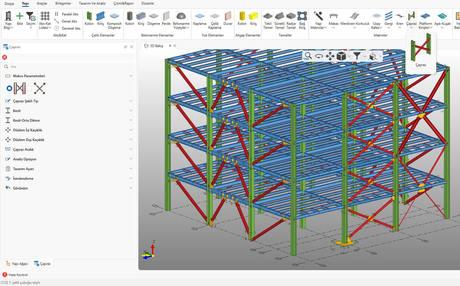

Çapraz Bilgi Giriş Paneli
Çapraz makrosu çalıştırıldıktan sonra çapraz elemanı tanımlamanın iki yöntemi vardır. Ön tanımlı olan yöntem, tanımlanacağı iki ana eleman verilmelidir. Diğer yöntemde ise 4 referans noktası verilmelidir. Çapraz tasarımı yazısında genel çapraz tasarımında dikkat edilmesi gereken konuları özetledik.
Çaprazlarda kenar aks devrilme momenti ile ilgili kontrollerin yapılabilmesi için kullanıcını kenar aks seçmesi gerekmektedir. Seçilmezse ve bu kontrol gerekliyse program bu konuda uyarı verir.
Çapraz Şekil-Tip
Tanımlı çapraz tiplerinin seçildiği bölümdür.
Düzlem İçi Kaçıklık
Çapraz düzlemi içerisinde kaçıklık verilmek istenirse bu bölümden verilebilir.
Düzlem Dışı Kaçıklık
Çapraz düzlemi dışında kaçıklık verilmek istenirse bu bölümden verilebilir.
Çapraz Aralık
Tanımlı çaprazın ilgili eleman üzerinde kaç adet ve aralıkla tanımlanacağının beliritildiği kısımdır.
Analiz Opsiyon
Analiz ile ilgili detay opsiyonların ayarlandığı kısımdır.
Burada olmayan bilgi girişi panelindeki bölümler ortak bilgi girişi bölümünde anlatılmıştır.
