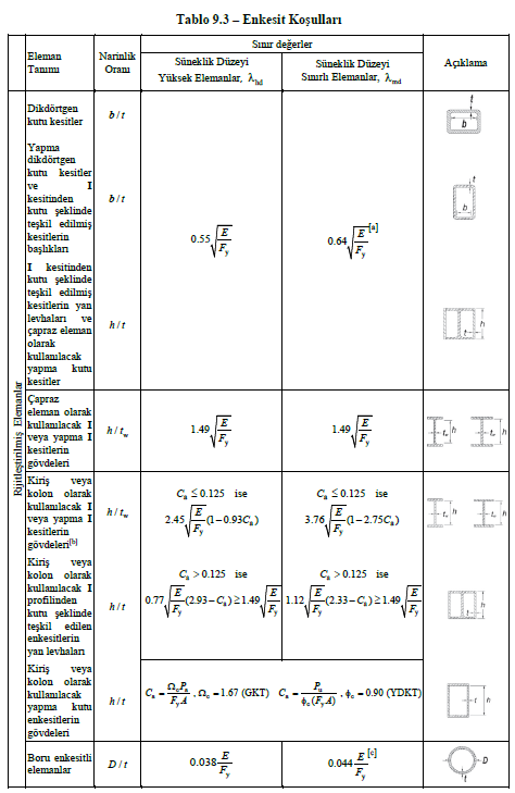

En kesit koşulları analizden bağımsız kontrollerdir. Bu nedenle yapı modellemesine başlanırken mutlaka en kesit koşullarına uyan kesitlerin taşıyıcı sistemde kullanılması gerekmektedir. Bu koşullar sismik kuvvete dayanacağı kabul edilen taşıyıcı sistemler için geçerli olduğu unutulmamalıdır. Konstrüktif olarak konulan elemanlarda bu koşullar aranmaz. Stasteel seçilen deprem standartına göre en kesit koşullarını kontrol eder ve eleman hesap detayında bu koşul kontrollerini yazar.

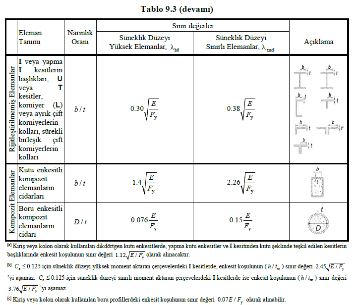

Tasarım yönetmeliğinde kesitin kompakt, kompakt olmayan veya narin durumu belirlenir buna göre kesit dayanımları belirlenir. Deprem yönetmeliklerinde ise kesitin süneklilik düzeyi belirlenir ve bu kesitin kullanılacağı taşıyıcı sistem tipleri sınırlandırılır. Bu nedenle deprem yönetmeliğindeki koşula kesinlikle uyulması gerekmektedir. Referans alınmış taşıyıcı sistem tipine uygun süneklilik düzeyinde kesitlerle yapı teşkil edilmelidir.
SAĞLAMAMASI DURUMUNDA YAPILACAKLAR
- En kesit koşuluna uygun bir kesit tipi seçilmelidir. Bunun için TBDY tablo 9.3 de verilen sınırlar sağlanmalıdır.
