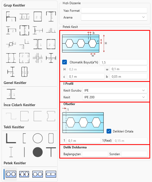

Petek kiriş tanımlaması için kiriş komutu çalıştırıldıktan sonra petek şekillerinden herhangi biri seçilerek oluşturulabilir. Petek kirişte açılacak boşlukların ölçüleri ve hangi profilden imal edileceği belirlenebilir. Boşlukların başlangıç ofseti verilebilir ve bazı boşluklar kapatılabilir.
Petek Kiriş Boşluk Boyutları |
Seçtiğiniz petek kiriş tipindeki boşluk şekillerinin boyutlarının tanımlandığı kısımdır. Görsellerde hangi boyutun neye takabül ettiği belirtilmiştir. Tanımlanmak istenen boşlukların boyutları uygun olacak şekilde girilmelidir. Otomatik boyut seçeneği aktif ise seçilen profil yüksekliğine oranla boşluklarda büyütülür. Bu oran default ayar olarak 1.5 seçilmiştir. |
I Profil |
Petek kirişin hangi profilden imal edileceğinin belirlendiği kısımdır. Bu profilin boyut özellikleri kullanılır. |
Ofsetler |
Boşlukların başlangıç ofsetinin verildiği kısımdır. Delikleri ortala seçeneği aktifse kesit uzunluğunda boşlukları ortalayarak yerleştirir. |
Delik Doldurma |

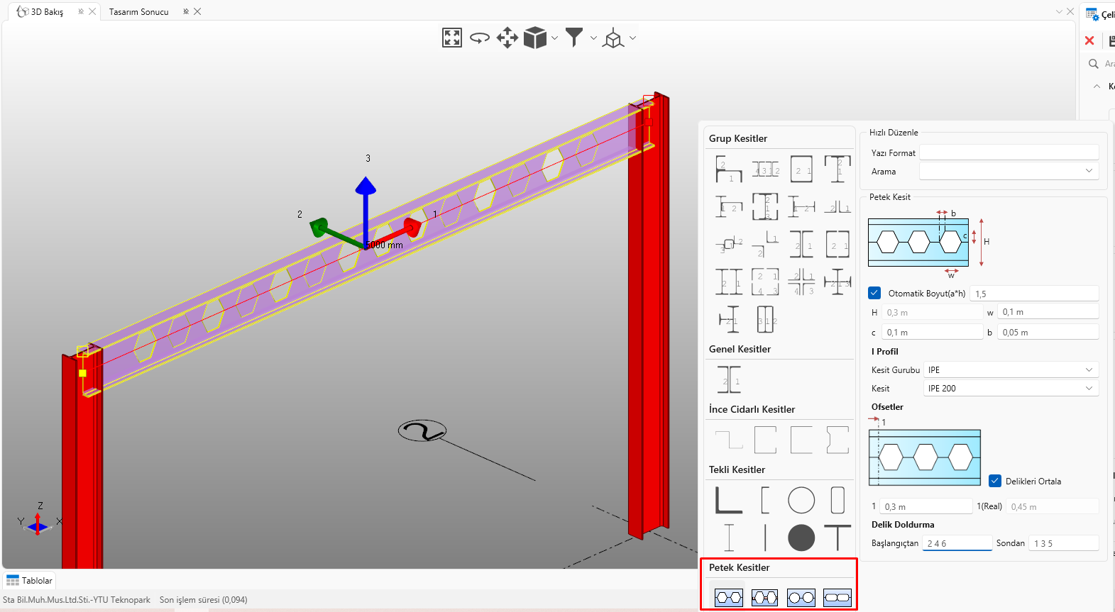

Kapatılmak istenen boşluklar başlangıçtan veya sondan olacak aralarda boşluk olacak şekilde yazılırsa kapatılmış olur. Boşluk numaraları sondan veya baştan farketmeksizin 1 den başlar. Örneğin başlangıçta 2. 4. ve 6. delikleri kapatmak için başlangıç kısmına aralarında boşluk bırakarak 2 4 6 yazmanız gereklidir. |
