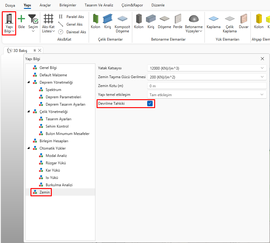

StaSteel V3 te yapıların devrilme kontrolü yapının ana doğrultularında (X ve Y) temelin en uç noktasına göre, basit moment denge denklemine ile kontrolünü yapmaktadır. Depremli durumda güvenlik katsayısı 2, rüzgarlı durumda ise 1.5 olarak dikkate alınmıştır. Kar yükünün dahil olduğu tüm kombinasyonlarda ayrıca devrilme kontrolü yapılmaktadır. Yapınızda temel tanımlamadıysanız veya bir yapıya bağlıysa modeliniz, hangi referans noktasına göre yapılacağı belli olmadığı için bu kontrolü yapmanızın bir anlamı yoktur.
Devrilme tahkiki ana global eksenlerde yapıldığı için ara açılarda yapılmamaktadır. Bu nedenle yamuk geometrik formlarda manuel elle kontrol gerekebilir.
Aşağıda gösterilen kısımda devrilme tahkiki opsiyonu kapatılarak bu tahkikin yapılmaması sağlanabilir. Tüm yapı temele oturuyorsa geçerli bir kontroldür, örneğin betonarme bir yapı üzerine teşkil edilen çelik yapıda bu kontrolün, çelik yapı özelinde yapılmasına gerek yoktur.
