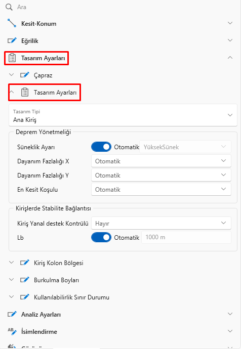

Burada kiriş tasarımındaki iki tanıma değinilmelidir. Ana kiriş tanımında depreme direnç gösteren taşıyıcı sistem elemanı olarak tasarlanmaktadır. Moment aktaran çerçeve kirişi olarak düşünülebilir buna görede gerekli kontrollerin yanında deprem yönetmeliği ek şartlarının kontrolleri içinde bu tasarım tipi seçilmelidir. Ara kiriş tanımı genel olarak iki ucu moment aktarmayan birleşimle bağlı deprem yükü taşımayan kirişler (kompozit döşeme kirişleri, konstrüktif kirişler vs.) için programda kullanılıyor.Buna göre kiriş yanal tutululuk gibi bazı kriterlere bakılıyor yada bakılmıyor.Bu şartlarda bir kiriş varsa seçebilirsiniz aksi durumda seçmemelisiniz.
Tasarım Tipi |
İlgili elemanın tasarım tipinin belirtildiği bölümdür. Belirtilen tasarım tipine göre tasarım kontrolleri yapılır. |
Süneklilik Ayarı |
Seçilmiş taşıyıcı sistem tipine göre otomatik olarak kesit süneklilik tipini algılar. Kullanıcı otomatik algılamayı kapatıp kesitin süneklilik düzeyini belirtebilir. |
Dayanım Fazlalığı X |
X doğrultusunda dayanım fazlalığı katsayısı ile kuvvetlerin arttırılıp arttırılmayacağının belirtildiği kısımdır. Otomatikte program tespit eder. Evet seçilirse her durumda kullanılır. Hayır seçilirse hiç bir durumda kullanılmaz. |
Dayanım Fazlalığı Y |
Y doğrultusunda dayanım fazlalığı katsayısı ile kuvvetlerin arttırılıp arttırılmayacağının belirtildiği kısımdır. Otomatikte program tespit eder. Evet seçilirse her durumda kullanılır. Hayır seçilirse hiç bir durumda kullanılmaz. |
En Kesit Koşulu |
Kesit ile ilgili en kesit koşulu kontrolünün yapılıp yapılmayacağının belirtildiği kısımdır. Varsayılan ayarda otomatik olarak algılar. Kullanıcı bunu kapatıp bu kontrolün yapılıp yapılmayacağını programa belirtebilir. |
Kiriş Yanal Destek Kontrolü(Lb) |
Yanal destek koşulu kontrolünün yapılıp yapılmayacağının belirtildiği kısımdır. Varsayılan ayarda otomatik olarak algılar, Kullanıcı bunu kapatıp yanal destek aralığını programa verebilir. |
Lb |
TBDY-2018 9.2.8 maddesindeki Lb boyunun belirtildiği kısımdır. Kullanıcı girişi yapılmazsa programın hesapladığı değer kullanılır. |

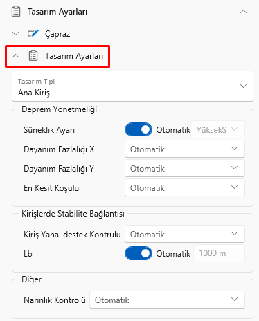

Narinlik Kontrolü |
Çelik tasarım yönetmeliği 8.1.1, narinlik oranının(KL/i) 200 den küçük olma durumunun kontrol ayarıdır. Otomatik ayarda her durumda kontrol yapar. Kullanıcı bunu kapatıp bu kontrolün yapılıp yapılmayacağını programa belirtebilir. |

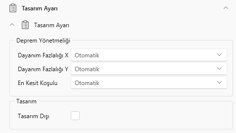

Tasarım Dışı |
Tasarım dışı özelliği belirli bilgi girişi panellerinde gelir eleman statik analize dahil edilir ama tasarımı yapılmaz aktif edilirse. |
