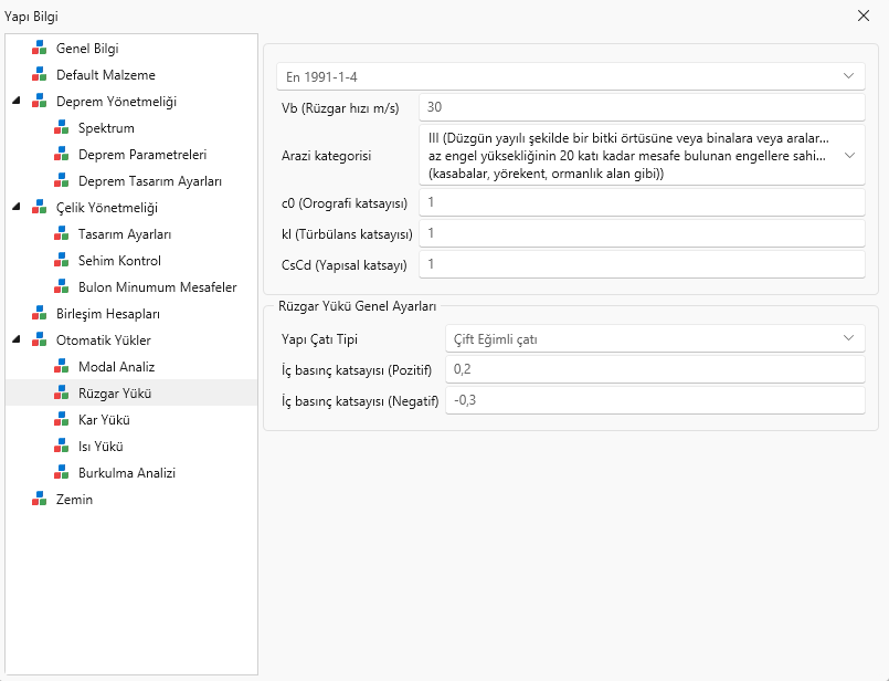

Rüzgar
EN 1991-1-4
Otomatik rüzgar yüklemeleri kapalı, hol tipi yapılar için uygundur. Bu yapı tipinin dışına çıkan bir yapınız varsa rüzgar yüklemelerine müdahale etmeniz gerekir.
Standart |
Otomatik rüzgar yükü hesabının hangi standarta göre yapılacağının belirtildiği kısımdır. TS-EN-1991-1-4, ASCE 7-16, TS498 standartları mevcuttur. Otomatik rüzgar yükü yüklenmesi istenmiyorsa Yok seçeneği seçilmelidir. |
Vb (Rüzgar Hızı m/sn) |
Dikkate alınan rüzgârın yönünü ve mevsimleri (gerekliyse) hesaba katmak için değiştirilmiş temel esas rüzgâr hızının girildiği kısımdır. Temel esas rüzgar hızı; yıllık aşılma olasılığı 0.02 olan, açık kırsal arazide 10 m yükseklikte ölçülen ve yükseklik tesirlerinin hesaba katıldığı (gerekliyse), rüzgâr yönüne bağlı olmayan 10 dakikalık ortalama rüzgâr hızıdır. |
Arazi Kategorisi |
TS EN 1991-1- 4 Çizelge 4.1 de referans edilen arazi kategorisinin girildiği kısımdır. |
c0 (Orografi Katsayısı) |
Orografi katsayısının girildiği kısımdır. Orografinin (tepeler,yamaçlar vb.) rüzgâr hızını % 5’ten daha fazla arttırdığı yerlerde dikkate alınmalıdır. Rüzgârın yaklaştığı yöndeki ortalama arazi eğiminin 3 dereceden az olduğu durumlarda orografi tesirleri ihmal edilebilir. Orografi katsayısının hesabı için TS EN 1991-1- 4 - A.3 bölümüne bakabilirsiniz. |
kl (Türbülans Katsayısı) |
Türbülans katsayısının girildiği kısımdır. Önerilen değer 1.0 olduğu için ön tanımlı değer 1.0 dır. |
CsCd (Yapısal Katsayı) |
Rüzgar hesabında kullanılacak yapısal katsayısının girildiği kısımdır. Ön tanımlı değer yönetmelikte önerildiği gibi 1.0 dır. |
Yapı Çatı Tipi |
Otomatik rüzgar yükü hesabında tüm yapı için geçerli olacak çatı tipinin belirtildiği kısımdır. Program kaplama özelinde bir değişiklik yapılmadığı sürece bu çatı tipine göre rüzgar yükü hesabını yapıp yüklemesini yapacaktır. Kanopi,Tonoz ve Kubbe tipi çatı yükleri şuan da tanımlı değildir, bu tip bir çatınız varsa bir yükleme verilir(Tanımlı olan çatı tipine göre) ama bu yönetmelikte belirtilen bu çatı tipleri için verilen yüklemelere uygun olmayacaktır kullanıcı bu çatı tiplerinde rüzgar yüklemelerine müdahale etmelidir. |
İç Basınç Katsayısı (Pozitif) |
Pozitif iç basınç katsayısının girildiği kısımdır. Manuel yükleme yapılacaksa 0 alınabilir. |
İç Basınç Katsayısı (Negatif) |
Negatif iç basınç katsayısının girildiği kısımdır. Manuel yükleme yapılacaksa 0 alınabilir. |
Program 0
(+X), 90
(+Y),180
(-X),270
(-Y) açılarında 4 yönde rüzgar yüklemelerini oluşturur. İç basınç katsayısının pozitif ve negatif durumları için 2 adet olacak şekilde 8 adete çıkar yükleme. Belirli çatı tipleri için belirli açılarda dış ve iç basınç katsayıları sayısı artabilir bu durumların olabildiği durumlar özelinde 32 adet yükleme durumunu oluşturabilir. Mükerrer yüklemeler varsa bunları siler.

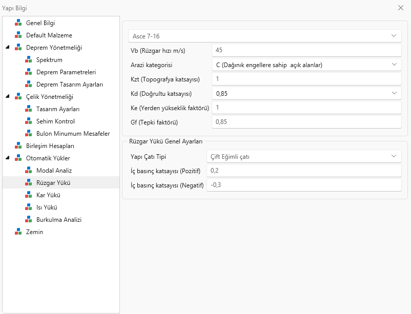

ASCE 7-16
ASCE 7-16 da tanımlanan esas rüzgar hızının girildiği kısımdır. Birim m/sn cinsinden girilmelidir. |
Arazi Kategorisi |
Arazi kategorisinin girildiği kısımdır. |
Kzt Topoğrafya Katsayısı) |
Topoğrafya katsayısının girildiği kısımdır. ASCE 7-16, 26.8.2 incelenebilir. |
Kd (Doğrultu Katsayısı) |
Doğrultu katsayısının girildiği kısımdır. ASCE 7-16, 26.6 incelenebilir. |
Ke (Yerden yükseklik faktörü) |
Yerden yükseklik katsayısının girildiği kısımdır. ASCE 7-16, 26.9 incelenebilir. |
Gf (Tepki Faktörü) |
Tepki katsayısının girildiği kısımdır. ASCE 7-16, 26.11.5 incelenebilir. |
Yapı Çatı Tipi |

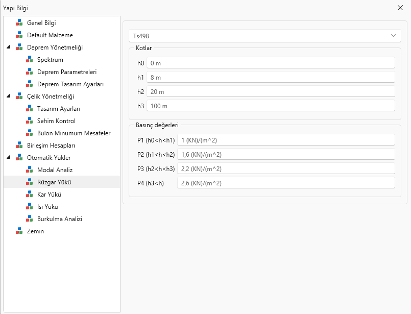

TS498-2020
h0 |
Başlangıç yüksekliğinin girildiği bölümdür. |
h1 |
1. kademe yükseklik sınırının girildiği bölümdür. |
h2 |
2. kademe yükseklik sınırının girildiği bölümdür. |
h3 |
3. kademe yükseklik sınırının girildiği bölümdür. |
P1 |
1. kademe yükseklik sınıfında etkitilecek metrekareye rüzgar yükünün girildiği kısımdır. |
P2 |
2. kademe yükseklik sınıfında etkitilecek metrekareye rüzgar yükünün girildiği kısımdır. |
P3 |
3. kademe yükseklik sınıfında etkitilecek metrekareye rüzgar yükünün girildiği kısımdır. |
P4 |
3. kademe yükseklikten sonrasında etkitilecek metrekareye rüzgar yükünün girildiği kısımdır. |
