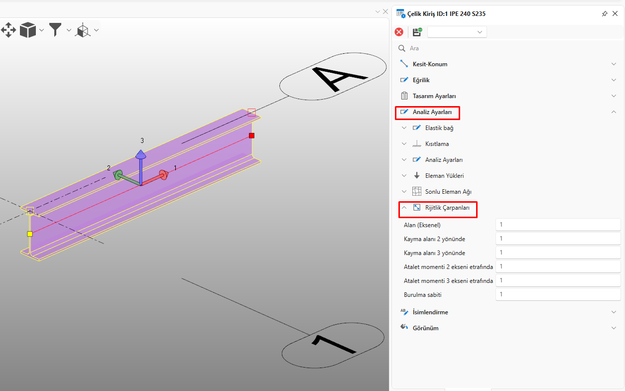

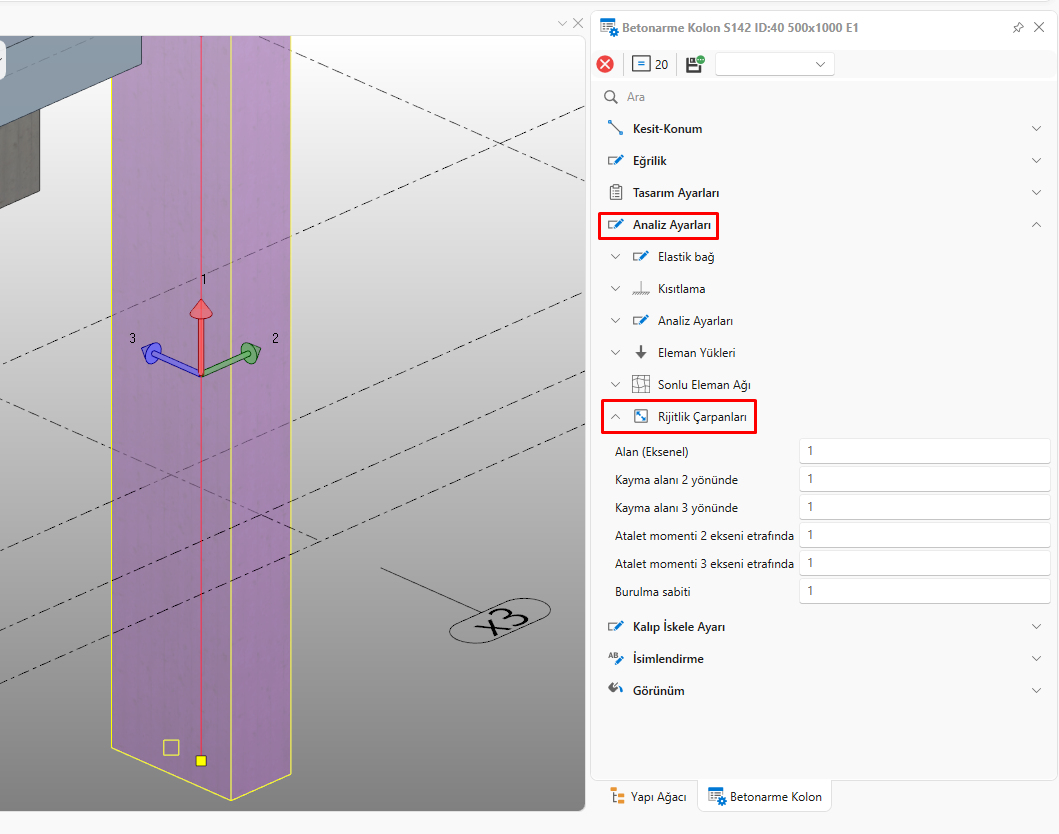

Rijitlik Çarpanları
Rijitlik çarpanları bölümünde yazılan değerler her sistemde veya yükleme durumunda geçerlidir. Örneğin yapı betonarme ise deprem yönetmeliğine göre çatlamış kesit çarpanı varsa ona ek olarak ayrıca çarpılır veya ydkt ile p delta analizde kesit çarpanları 0.8 dir; bu kısımda değer girilirse, örnek olarak 0.5 değerini düşünelim, 0.8x0.5 kadar ilgili rijitlikte azaltma yapar. Normal şartlar altında herhangi bir değer girilmediği durumda yönetmeliklerde tanımlanmış rijitlik azaltma çarpanları program tarafından otomatik uygulanmaktadır. Ekstra olarak çatlamış kesit için bir tanımlama yapılmasına gerek yoktur program bu işlemi yapmaktadır.
Alan(Eksenel) |
Eksenel rijitlik çarpanının tanımlandığı kısımdır. |
Kayma alanı 2 yönünde |
Lokal eksen 2 doğrultusundaki kayma alanı rijitlik çarpanıdır |
Kayma alanı 3 yönünde |
Lokal eksen 3 doğrultusundaki kayma alanı rijitlik çarpanıdır |
Atalet momenti 2 ekseni etrafında |
Lokal eksen 2 etrafındaki atalet momenti rijitlik çarpanıdır |
Atalet momenti 3 ekseni etrafında |
Lokal eksen 3 etrafındaki atalet momenti rijitlik çarpanıdır |
Burulma sabiti |
Kesit ekseni etrafındaki burulma sabiti rijitlik çarpanıdır. |
