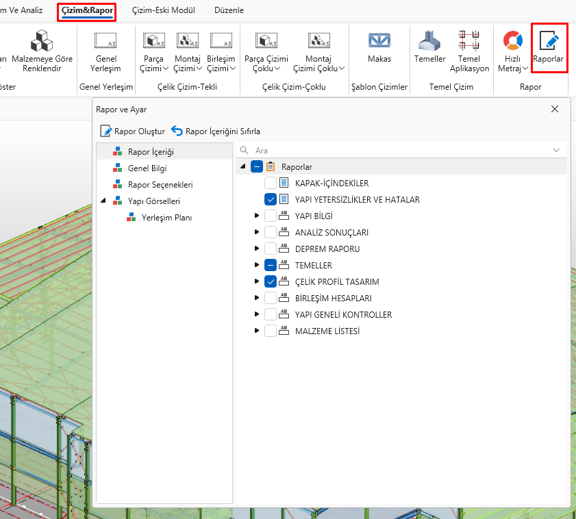

Rapor Oluşturma
Rapor almak ve rapor ayarlarına ulaşmak için Çizim&Rapor üst menüsünde raporlar bölümüne girilir.

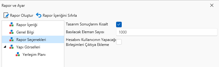

RAPOR SEÇENEKLERİ
Tasarım Sonuçlarını Kısalt |
Basılacak eleman sayısı kadar olacak şekilde en olumsuz yüklemeleri basarak raporda kısaltma yapılmasını sağlar. |
Basılacak Eleman Sayısı |
Raporda yapılacak kısaltma için kullanılacak en fazla eleman sayısının girildiği kısımdır. |
Hesabını Kullanıcının Yapacağı Birleşimleri Çıktıya Ekleme |
Hesabı tamamlanmamış veya eklenmemiş bir birleşimin hesabı kullanıcı tarafından yapılmalıdır. Bununla ilgili uyarının raporlara eklenmemesini sağlar. |

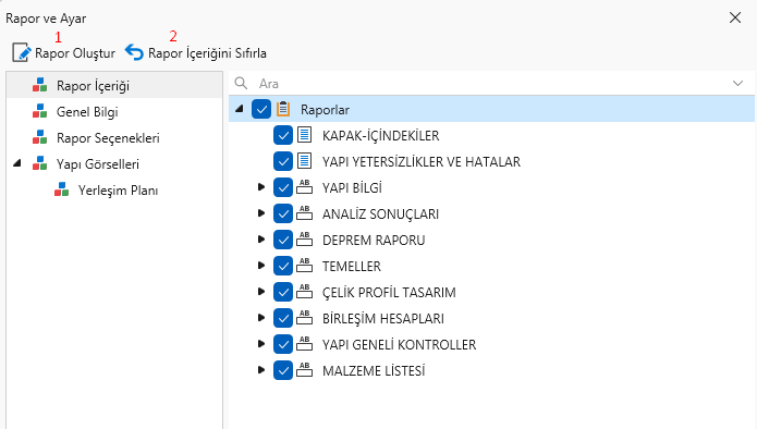

RAPOR ALMA
- Rapora dahil edilecek başlıklar seçilir ve 1 numaralı butona basıp rapor oluşturulur.
- Seçili başlıkların program default ayarlarına döndürülmesi için 2 numaralı butona basılır.
RAPORUN FARKLI FORMATLARDA KAYIT EDİLMESİ
Raporun pdf word gibi farklı formatlarda kayıt edilmesi için belge oluştur butonuna basılır. Buradan istenilen format seçilip kayıt edilir.
