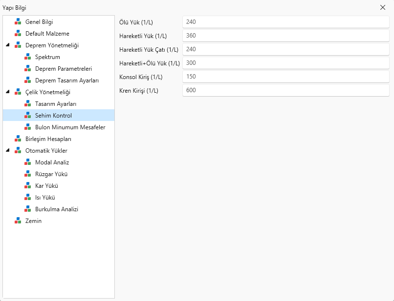

Sehim Kontrol
Yapıdaki elemanlarda sehim sınırlarının genel ayarlarının yapıldığı bölümdür.
Kirişlerin tasarım tipi aşık olarak tanımlanmış ise hareketli yük çatı sınır değeri, değilse normal katlar için geçerli olan sehim sınırı dikkate alınarak sehim hesabı yapılır. Elemana özel olarakta bilgi girişinden ayarlanabilmektedir sehim ayarları.
Ölü Yük (1/L) |
Genel ayar olarak, ölü yük altında sehim sınırı için oran değerinin girildiği kısımdır. |
Hareketli Yük (1/L) |
Genel ayar olarak, hareketli yük altında sehim sınırı için oran değerinin girildiği kısımdır. |
Hareketli Yük Çatı (1/L) |
Genel ayar olarak, hareketli yük altında çatı için sehim sınırı oran değerinin girildiği kısımdır. |
Hareketli+Ölü Yük (1/L) |
Genel ayar olarak, hareketli+ölü yük altında sehim sınırı için oran değerinin girildiği kısımdır. |
Konsol Kiriş (1/L) |
Genel ayar olarak, konsol kirişler için sehim sınırı oran değerinin girildiği kısımdır. |
Kren Kirişi (1/L) |
Genel ayar olarak, kren kirişler için sehim sınırı oran değerinin girildiği kısımdır. |

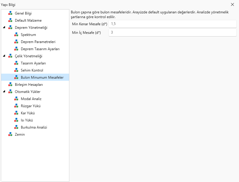

Bulon Minimum Mesafe Kontrolleri
Girilen değerler bulon çapı ile çarpılacak olan değerleri temsil eder. Default değerlerde analizde birleşimde tanımlanmış değerler tasarım şartlarına göre kontrol edilir.
Min Kenar Mesafe |
Minimum kenara olan mesafe için bulon çapına göre çarpan katsayısı |
Min İç Mesafe |
Minimum bulonlar arası olan mesafe için bulon çapına göre çarpan katsayısı |
