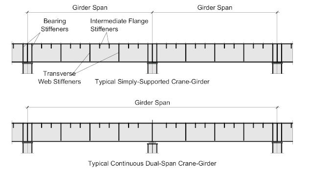

  • Kren kirişleri genelde sürekli çalışmaz iki ucu mafsallı olarak çözülürler bu durum sehim ve tasarım sonuçlarını çok değiştirir. Bu nedenle kren kirişlerinin uçlarında moment aktarmayan birleşimler kulanılmalıdır. Programa birleşim girilmediğinde program özel bir işlem yapmaz sürekli kiriş olarak çözer ve moment aktaran olarak görür, bu haliylede çözüm hatalı olur. Kren kirişleri iki ucu mafsallı basit kiriş olarak tasarlanır bu nedenle daha fazla sehim yapar.

  • Kren kişlerine berkitme(rijitleştirme) levhaları tanımlanmalıdır. Tanımlanan berkitme levhaları kiriş alt başlığına yorulmadan kaynaklı oluşabilecek hasarları engellemek için kaynaklanmamalıdır. Bırakılacak mesafe minimum gövde kalınlığının 4 katı olacak şekilde ayarlanmalıdır.  Program bu durumu kontrol etmez bu nedenle kullanıcı bu ayarlamaları manuel olarak tanımlamalı ve uygun modelleme yapmalıdır. (Kren tasarımı ile ilgili bir çok kaynak bulunmaktadır bunlardan biri AISC Design Guide 07 dir.)
