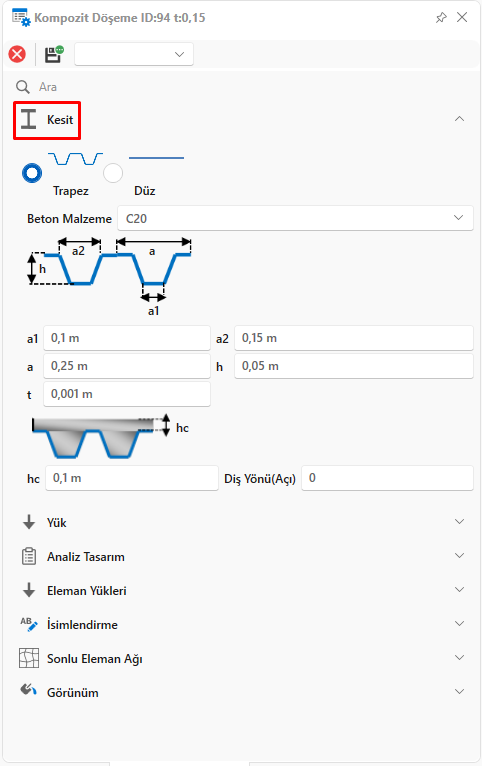

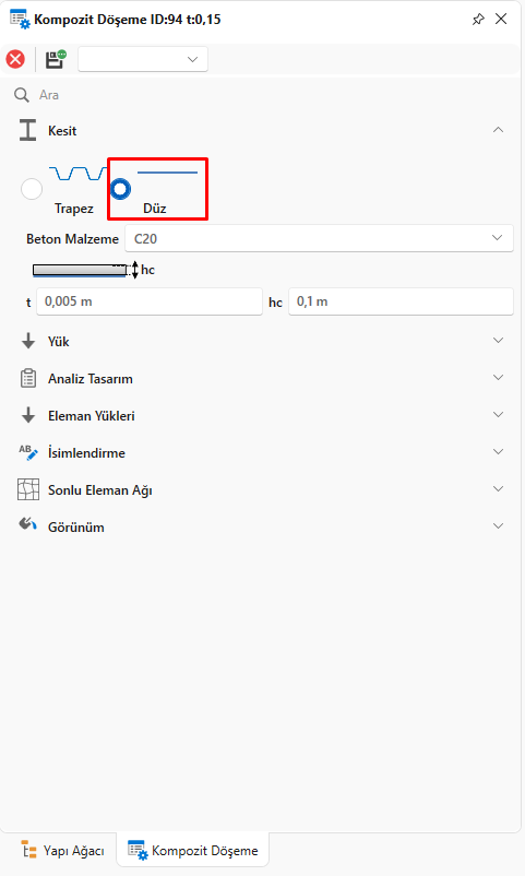

Kesit Tipi |
Kompozit döşemede kullanılacak sacın trapez veya düz şekilli olduğunun belirtildiği kısımdır. |
Beton Malzeme |
Kompozit döşemede kullanılacak beton malzemesinin sınıfının belirtildiği kısımdır. |
a1 |
Trapez sacın hadve alt genişliğinin girildiği kısımdır. |
a2 |
Trapez sacın hadveleri arasındaki net açıklığın girildiği kısımdır. |
a |
Trapez sacın hadvelerin tepe orta noktaları arasındaki mesafenin girildiği kısımdır. |
h |
Trapez sacın hadve yüksekliğinin girildiği kısımdır. |
t |
Trapez sacın kalınlığının girildiği kısımdır. |
hc |
Trapez sacın tepesinden itibaren oluşturulacak net beton kalınlığının girildiği kısımdır. |
Diş Yönü |
Trapez sacın dişlerinin yönüne göre yerleşiminin ayarlandığı kısımdır. Girilen dereceye göre yerleştirilir. |
