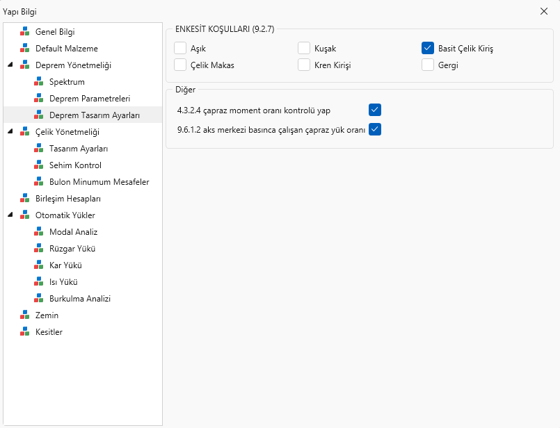

Deprem Tasarım Ayarları
TBDY 2018 Tablo 9.2.7 de tanımlanmış en kesit koşullarının genel ayar olarak hengi eleman tiplerinde kontrol edileceğinin tayin edildiği bölümdür. Bu ayar eleman bilgi girişi panelinden elemana özel değiştirilebilmektedir.
4.3.2.4 çapraz moment oranı kontrolü yap |
TBDY 4.3.2.4 maddesindeki çaprazlar için kontrol edilen ve uyulmadığı durumda 4/5R azaltmasını zorunlu koşulan durumları kontrol eder. Azaltma yapılması gereken durumda Deprem Parametrelerinden azaltma katsayıları ayarlanmalıdır. |
9.6.1.2 aks merkezi basınca çalışan çapraz yük oranı |
Açık olması durumunda binanın bir aksı üzerindeki merkezi çapraz sistemi elemanları, o aks doğrultusundaki her iki deprem yönünde etkiyen yatay kuvvetlerin en az %30’u ve en çok %70’i basınca çalışan çaprazlar tarafından karşılanacak şekilde düzenlenecektir maddesinin kontrolünü yapar. |
