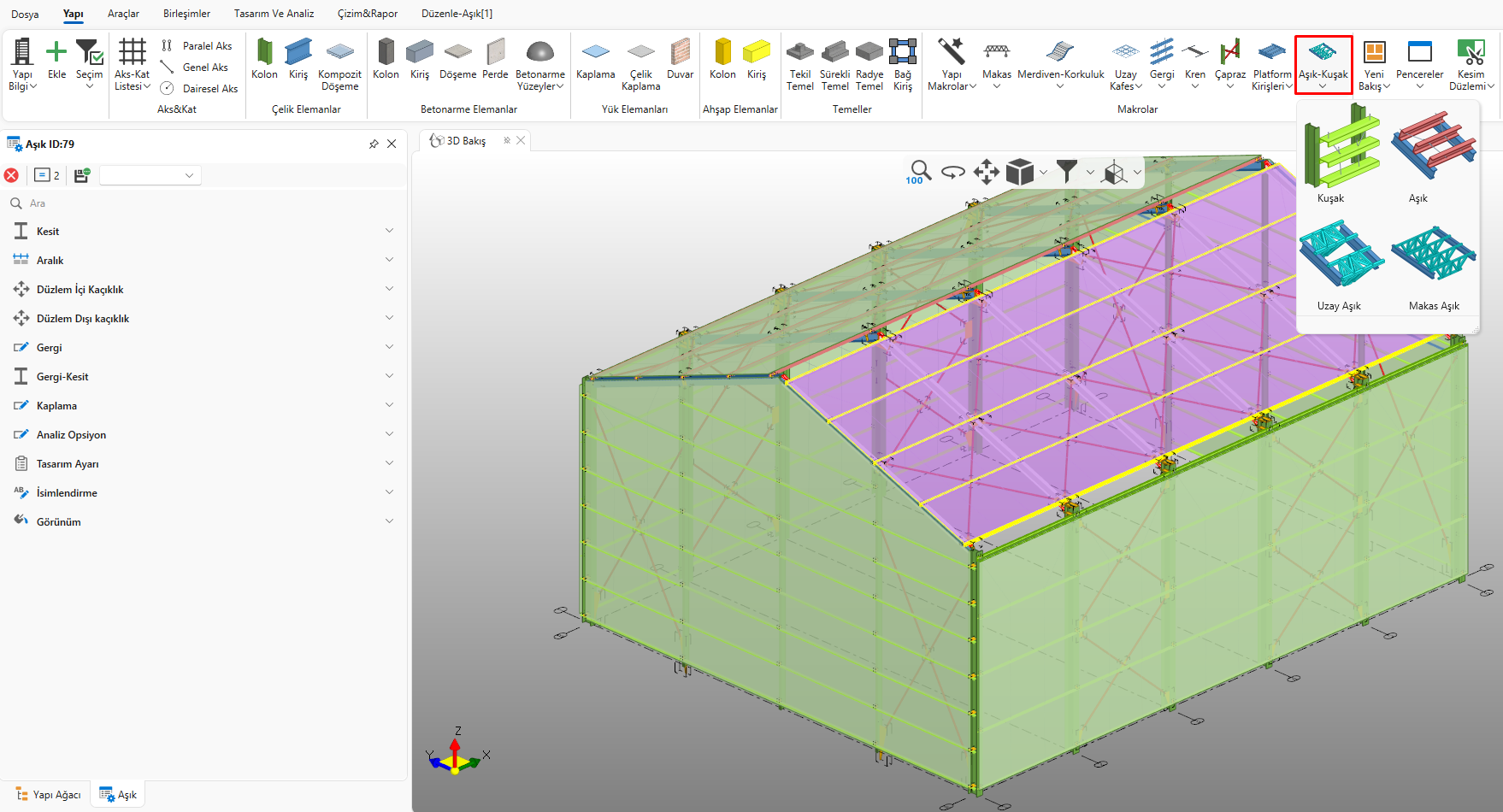

Aşık Bilgi Giriş Paneli
Aşık makrosu çalıştırıldıktan sonra aşıkların tanımlanacağı elemanlar çoklu olarak seçilerek aşık ataması yapılabilir. Açılan bilgi girişi panelinde Aşık bilgileri düzenlenebilmektedir.
Aşık makrosu çalıştırıldıktan sonra tanımlama için baş ve sondaki elemanlar verilip ara elemanlar verilmezse aşıklar bu iki eleman arasında tanımlanıp program tarafından makro bu iki eleman arasında oluşturulacaktır. Bu durumda gergi tanımlaması gibi tanımlamalar yapılırsa bu iki elemana gergi tanımlanır ve boy büyük olabileceğinden gergi elemanda deplasmanlar büyük çıkabilir. Aynı durum otomatik birleşimler içinde geçerlidir. Analiz modelinde elemanların 3 boyutlu olarak kesişme durumları kontrol edildiği için düğüm noktaları tanımlamalarında sorun oluşturmayabilir ama her halükarda kontrol edilmesi gerekir. Özetle aşık makrosu kullanılırken ara elemanlarında tanımlanması önerilir.
