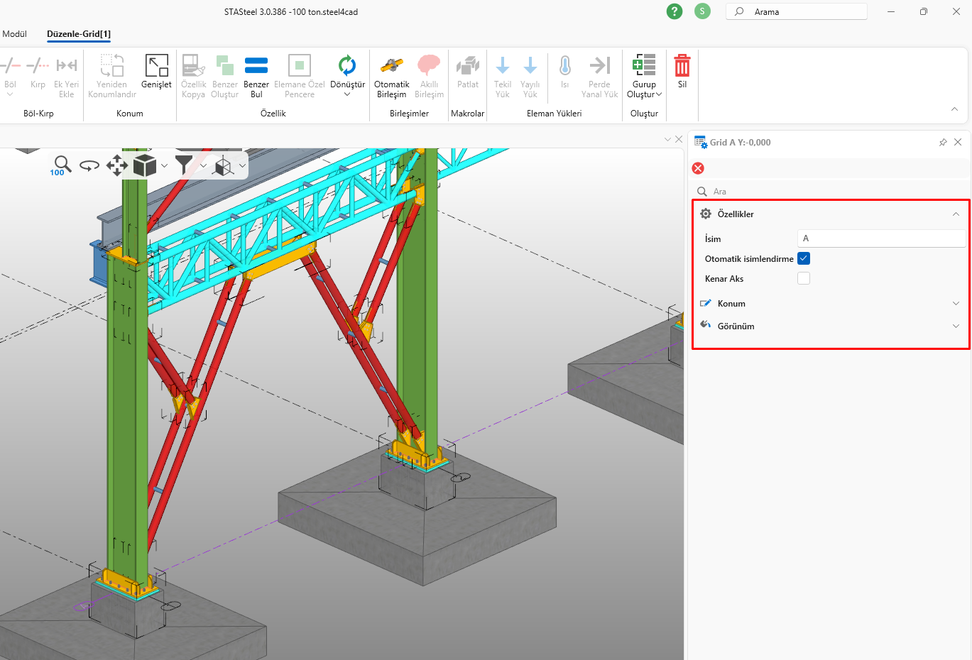

AKSLARIN DÜZENLENMESİ
Yukarıdaki aksların listelendiği menüden direkt olarak aksla ilgili değerleri değiştirebilirsiniz. Veya grafik ekranda aks veya aksları seçerek açılan editörden özelliklerini değiştirebilirsiniz.
İsim |
Aks isminin girildiği bölümdür. |
Otomatik Aks İsimlendirme |
Programın otomatik isimlendirmesi isteniyorsa seçili hale getirilebilir. Kapatılırsa program müdahale etmez |
Kenar Aks |
Kenar aks olan akslarda aktif edilmeli. Bu akslarda çapraz tanımı varsa tbdy de kontrol edilen kenar aks perde kontrollerini yapması için gereklidir. |
