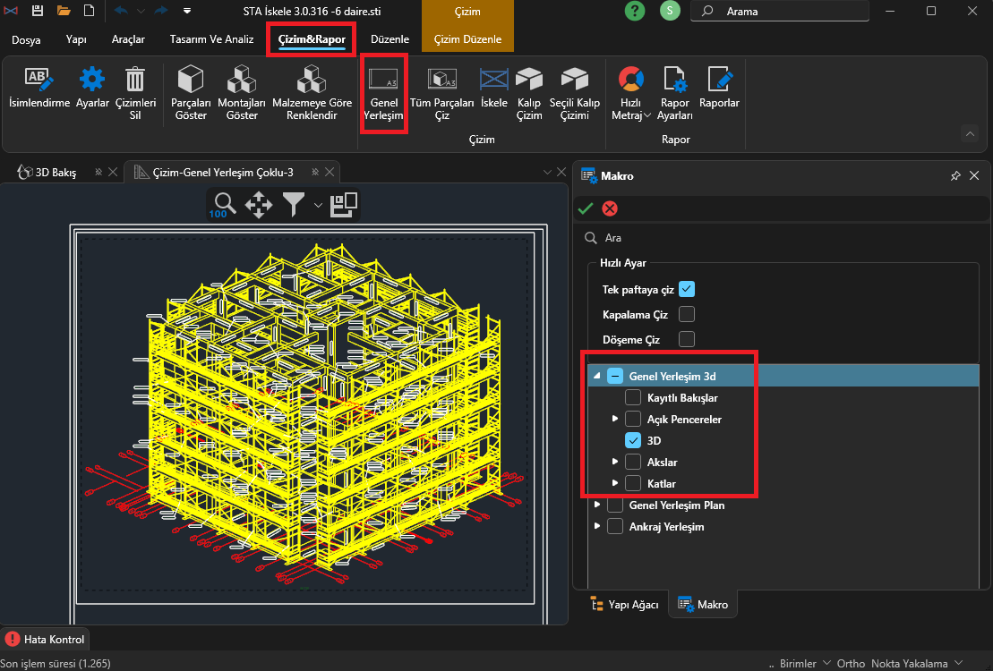

Program içinde kat aks gibi plan çizimleri ve üç boyutlu çizimler için hazır ayarlar vardır.
Aks veya kat planında genel yerleşim çizimi almak için aşağıdaki menüden model de mevcut olan bir kat veya aks seçilebilir. Seçilen aks veya kata göre default kesim derinliğinde çizim yapılır. Kullanıcı kendisi bir pencere açıp bu pencere de istediği filtreleme işlemlerini yapıp bu şekilde de çizim alabilir. Açık olan bir pencerenin çizimi alındığında ne görünüyorsa o çizilir.
Açık ve kayıtlı pencereler seçildiğinde ne görünüyorsa o çizilir. Kaplama ve döşeme için sunulan hızlı filtreleme açık olan pencerelerde geçerli değildir.
3D ÇİZİM ALMA
Yukarıdaki mantıkla birebir aynıdır sadece ayar olarak hazır tanımlanmış 3d ye göre olana yarla çizim yapılmalıdır.
